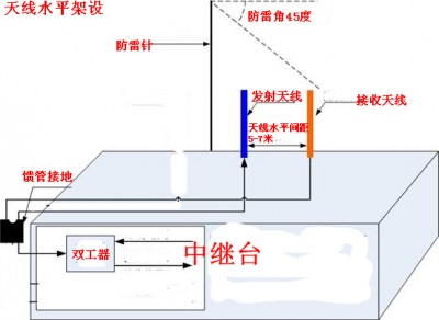

天线水平架设和垂直架设,仅供参考!

垂直架设,并保证收发天线在一个轴上,上下高度差10米以上,隔离度有保障。水平架设,那个间隔距离就要很远很远才能保证隔离度啊。

那个,应该是叫平行架设

双天线还要双工器?

双工器怎么还要两根天线

双天线接双工,可以串在接收机之间,提高和压制噪声信号!

用棒杆天线,选在中继发射频率上,用8环天线,选在收发的中间频率上,为什么这样,因为一副是串馈天线,一副是并馈天线,最好是收发2副天线分开20米以上距离垂直架设,外加收发水桶滤波器,中继台放到塔顶上,减少馈线损耗,如果中继台装在机房,馈线较长,可考虑接收天线下来经过水桶滤波器后接入超低噪声前置放大器补偿馈线损耗,首发馈线也要分开铺设,这套方案缺点是整个系统造价高,架设条件要求高,优点是效果好
