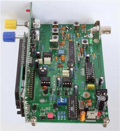

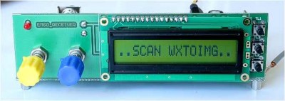

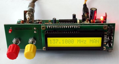

Bande de fréquence : 134 (7) - 141 MHz (par pas de  10 kHz ou 12,5 kHz)
Sensibilité  à lentrée': 0,25uV (rms-type) pour 12dB SINAD
Fréquences intermédiaires: 10,7 MHz et 455 kHz
Décodeur de tonalité PLL SE567: 2400 Hz
Bande passante du 2e filtre IF: 30 kHz/ - 3 dB
Alimentation: DC 9 V (maxi.12 V)
Consommation: 70 - 90 mA, (avec le convertisseur LNC1700: 250 - 500mA)
Connecteur de l'alimentation: 2,5 mm (la borne + est  à l'intérieur du jack, la borne - est sa surfacel)
Scanning WXtoIMG Oui / 10 -channel, controlled by the uP [ RS232 ]
Scanning automatique: Oui - 2400 Hz point d'arrêt - Fonction Squelch contrôllée par le  uP
SQUELCH: Oui
S-METER: Oui
Connecteur d'antenne: type "1x BNC"
Affichage: LCD 1 x 16 ligne unique de caractères
Connexion pour haut-parleur (ou   casque) externe: 8-25 Ohms, connecteurs CINCH
Connexion pour PC: connecteurs PIN ou câble depuis la carte son du PC
Dimensions: 225x200x70 mm

137Mhz带PREAMP和QFH天线自己准备好
