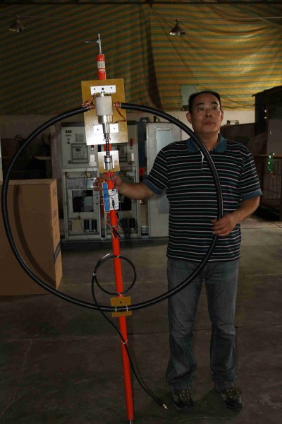

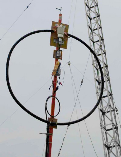

看到很多HAM试验小环天线,鉴于其体积小巧、便于城市使用等优势,购买了BG4ICC设计的成品天线一个,准备安装到家里收听。为了方便改变工作频率,加装了遥控正反转减速电机,实现了连续遥控调谐的功能,与各位HAM分享一下加装过程。
天线基本介绍:

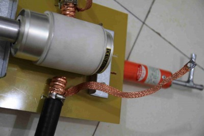

小环天线的关键部件大圆环和电容均使用比较高端的配置,大圆环使用7/8馈管,直径2.25cm,电容使用耐压7.5KV、容量最大为400pF可调的真空电容,能够承受100W的持续功率发射。
自己加装了支撑杆的天线整体图片。

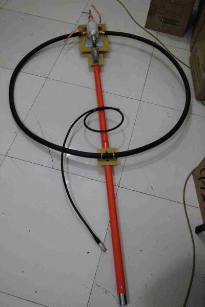

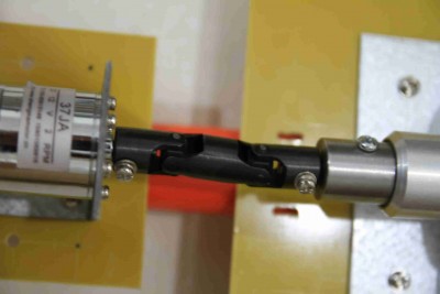

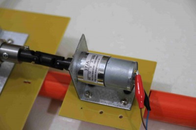

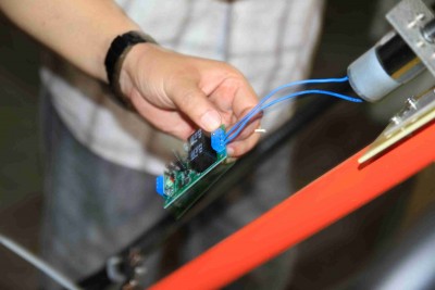

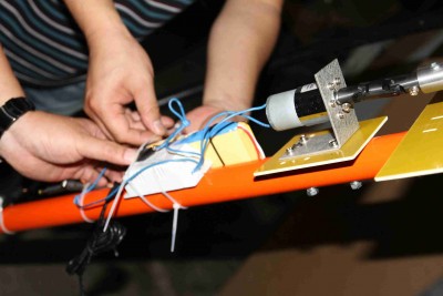

天线工作频率通过调节电容器进行,原来的电容器是手动调节,为了方便使用加装了遥控调谐装置,上图:
图片分别是电容器、连接电容器和电机的铰链、控制用减速电机,电机可以正反转。
[ 此帖被BG9AXB在2013-06-23 22:25重新编辑 ]

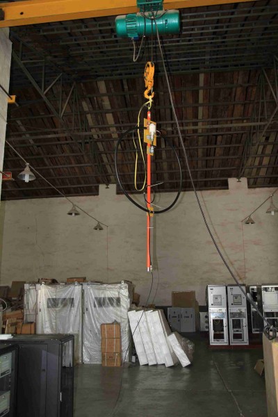

只看该作者 2楼 发表于: 2013-06-23

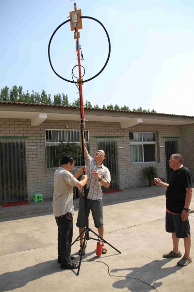

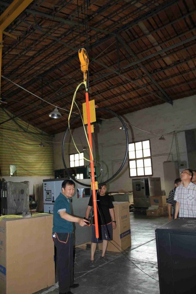

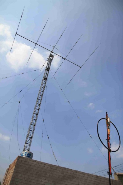

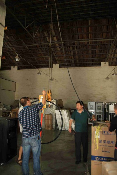

BD9BJH亲自操作吊车,先把天线吊起来。
BD9CAM测试数据、BD9AUY、BD9BKC、BD9AXB、BD9BBI监工,BG9BJH、BD9BQA、BD9CBY、|BD9BUR、BD9BYK和BD9BUS远程指导
[ 此帖被BG9AXB在2013-06-23 23:38重新编辑 ]

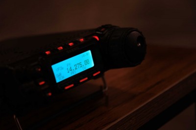

默认工作频率真的是14.270,连接遥控电机控制器,控制器用锂电池供电,遥控试验控制功能,真的能转
[ 此帖被BG9AXB在2013-06-23 22:42重新编辑 ]

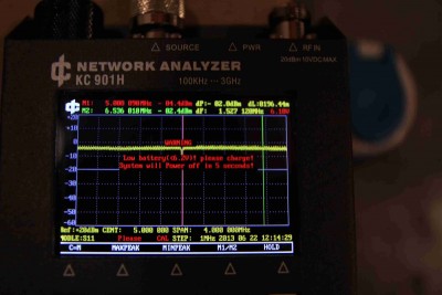

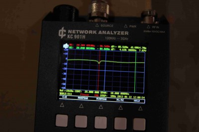

离线BG9AXB
21
只看该作者 4楼 发表于: 2013-06-23

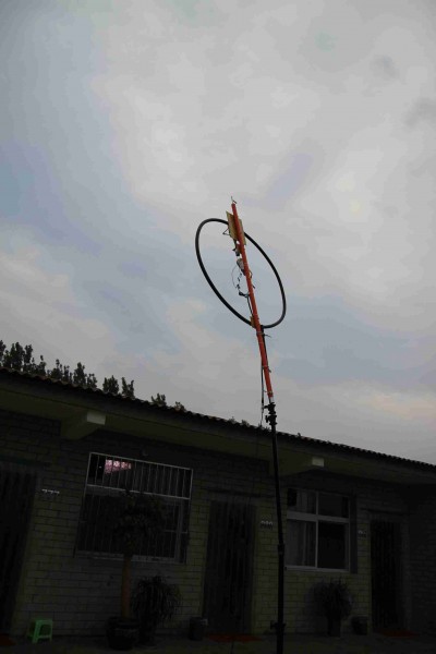

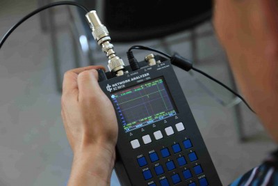

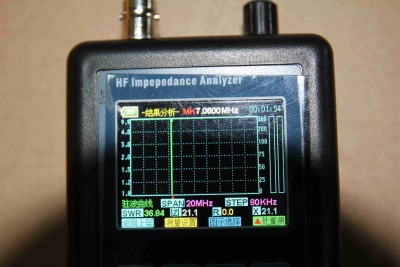

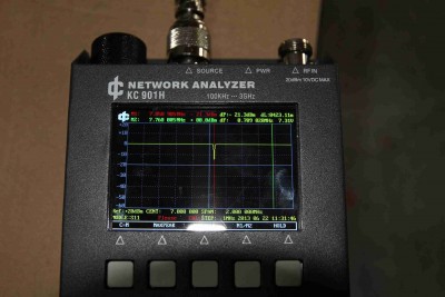

用天分仪测试7.050MHz,带宽很窄。
遥控电机将电容到最大值,测试谐振频率5.008MHz,电容调到最小值,谐振频率24.2MHz。
连接电台在14.270MHz试发射,功率50W时,驻波1.1
[ 此帖被BG9AXB在2013-06-23 23:50重新编辑 ]

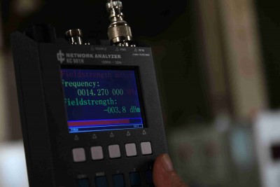

测试一下发射场强
测试完成,BD9CAM负责扛着天线转移阵地,实际测试收发效果。

只看该作者 6楼 发表于: 2013-06-23

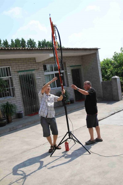

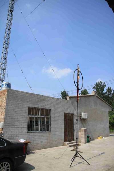

用伸缩式三脚架把支起来,天线中心高度3米左右,三脚架是金属的,距离天线底部太近,接收和八木比较背噪稍大,发射和八木比较效果要差一些。
BD9CAM开始呼叫测试。
[ 此帖被BG9AXB在2013-06-23 23:11重新编辑 ]

将天线支杆底部固定在三脚架顶部,收发效果有改善,在14.270和BG8TPG进行了通联,对方信号报告59,收对方信号58,感谢BG8TPG协助测试!!!
测试结果证明改装后的小环天线改变工作频率非常方便,由于天线所占空间小,非常适合城市使用
天线测试中西安HAM BG9DZZ一直在南小巷帮助测试近场效果,在此表示感谢!
如果将电容器、电机、遥控接收器密封起来就可以在户外长期使用,下次再做相关实验,请各位HAM多多指导协助测试!
[ 此帖被BG9AXB在2013-06-23 23:33重新编辑 ]

联轴器是绝缘的吗?
离线BG9AXB
21

回 VR2KW 的帖子
VR2KW:联轴器是绝缘的吗? (2013-06-23 23:53)
联轴器是钢结构,不绝缘,电机2RPM 稍快了些,准备改0.6RPM ,遥控器也准备换一个遥控距离远些的,其他非常成功,BG4ICC 配的陶瓷真空电容本次发射功率100W工作正常。本次活动测试是在西安BY9DX基地完成。
[ 此帖被BG9BBI在2013-06-24 00:27重新编辑 ]
