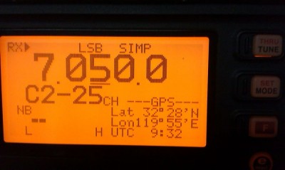

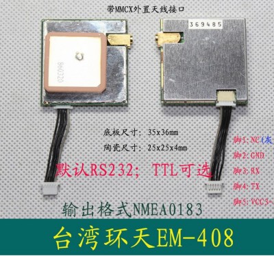

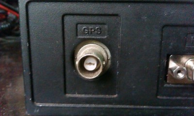

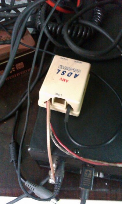

刚刚淘了个 M802   屏幕上的GPS  显示总是空的 一直闹心    万能的淘宝 买了个 4800速率  支持nmea 0183的 模块开始折腾
使用上面  TX  GND  VCC    TX 连接BNC头的芯  GND 连接BNC头的边  VCC 连接 7805

m801/801的BNC接口可以接入TTL电并满足nmea 0183格式的所有GPS,我把GPS板装在机内BNC头改为一个外置GPS天线口了
