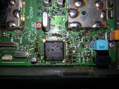

难道是没扩频,拆机把几个二极管都给焊了,复位。变成144-146了。经过几次恢复都恢复不了,想不明白了。
再QQ上咨询了老师们,说本土机不能扩的。唯一办法就是换CPU.

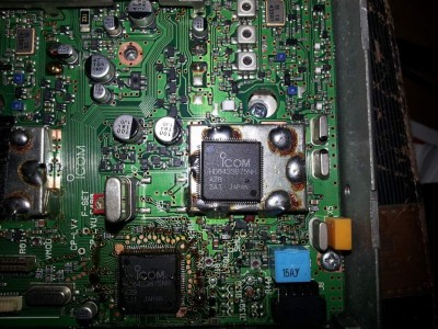

家里刚好有2710的主板(是我以前车子的车台),于是一不做二不休就CPU给换了,可能是我焊接技术的原因,刚开始是能开机了,频率也扩上去。欣喜了一阵。
结果发现手咪不能调整跟PTT了,又再次拆开,来来回回好几次,终于开机正常,手咪控制也正常了。

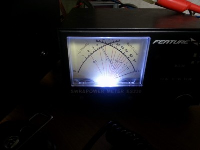

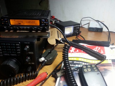

问题又来了,发射无功率输出,UV同样,坑爹啊!拿手台试,能收到发射信号,就是功率不足(保证功率计是正常)没办法了,累啊!
请大家帮我分析分析是哪里的问题啊!已经弄到这样了,不想放弃啊!

应该是没有焊好,管脚有短路或是断路

重点检查和m62354gp相连的部分

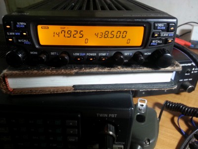

早上找到维修开始查,已修复。最终问题竟是V段功放 SC1091什么的第二脚(功率控制),脱焊了。
奇怪是V段脱焊,为什么U段也不工作。
