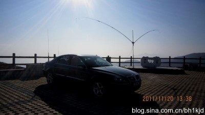

前一段端午节,我带着p2p背负机,pac-12天线,10A锂电池,大红点驻波表,到户外架台,收听效果倒是非常好,收到很多信号,声音也洪亮,底噪很低,但是就是叫不通,看了一下驻波,7、14M都在1.7左右,功率能出到20w左右,不知道大家外出架台都使用什么天线,来介绍一下经验吧

PAC-12    和 jpc-7便携正V 是我野外常用的天线!

轻装PAC12 重装YP-3

地网很重要,我用4米长8根双股平行喇叭线,相当16条地网。有朋友用的更多效果更好。

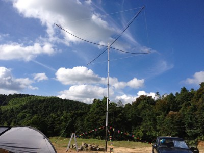

我用倒V基本听到的都能叫到

   我外出用PAC-312,地锚上再接一段铝管,馈电点抬高了三十公分。地网12条,14M效率还可以的。但7M效率比较差。能解决支撑杆问题的话, 倒V或DP效率高得多了。

置顶帖里面写了那么句格言
请你仔细阅读
:“你收到国外的通连卡片,有几个外国发烧HAM是使用倒V和你做QSO的,他们几乎都使用八木天线的….”。
