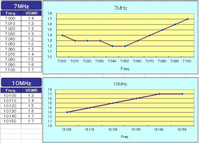

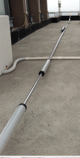

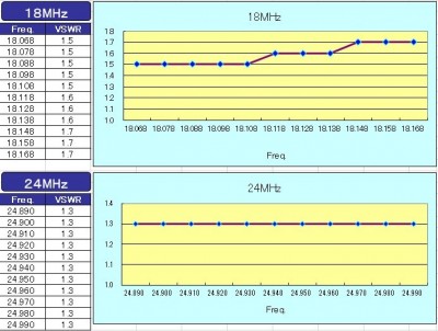

12.28米 6.5kg DX R-DP上架荡秋千 顶端1.5m垂下的美丽风景 [复制链接]

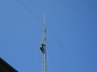

CB,
借助铁塔拉长线真的是邪门。
干涉太厉害,又互相吃掉放射图
今天全部拆除 有点可惜 就留了一根
离线BD4CB
2280
只看该作者 3楼 发表于: 2013-06-21
要设计的好,斜还是有作用的。但是往往没办法顾及的太好。
我曾经在塔下面拉过dp。结果严重影响了八木的指向。只能拆除。
后来模拟一下才知道了波形成了乱菊花。
我觉得你楼顶装旋转dp不错了。楼高。增益大。仰角低。关键噪音低就更好了。

CB
说的太对了 手很脏能握手下吧
对 菊花装的放射图 严重被扰,后来才发现
这次的WARC段的R-DP原本想在7DX下方45度错开装,
今天实在没时间一个人再折腾了,等台风过了再实施。
巴伦用两个磁环的厂商推荐的直接推,就看效果了。
S底噪确实大 一直没更好的办法解决。
早晨3点-5点一般可以在S4-5左右,平时都是S9.
还有一个很棘手的问题就是
TH-7DX的20米段和10米段的谐振 分别偏下14.050和偏上29.500
15米正好是设计图数据。
估计还是高度问题 没能达到1波长 要么就是塔台一圈的围栏扶手
真想锯断这个扶手,找不到根本原因 还在痛苦中
