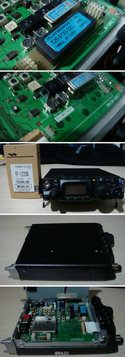

首先,版主请看,我几本没有发过帖子,也不知道发这里对不对,但是我想这里都是玩CW的HAM,不论是请教、求购,都是找到人了,如果发得不对,也请直接沟通,不知者别怪啊,哈哈!
好了!步入正题:本人FT-897,DP天线,电台低嗓其大无比,今天早上被大爷指点,原来每次我比赛时在狂大的低嗓是痛苦的抄收对方信号是不必要,需要有滤波器这个利器!
所以我就百度了一下,很少。并且看有7区朋友做过,但问了问店家,也没有了。
最后我才想到了万能的HELLOCQ。所以想到这里来,问问朋友们:配哪种滤波器?效果如何?顺带问问有没有出二手的?
谢谢!

300HZ的,没有第二选择。

500Hz,300Hz都很好啊!YF-122C,YF-122CN,淘宝上一大把。

又窄的就别买宽的!有更窄的就和中间窄的一起买!

回 BA1IO 的帖子
BA1IO:又窄的就别买宽的!有更窄的就和中间窄的一起买![表情]  (2013-06-20 21:47)
小崔老师:我前阵子淘了个XF-115CN,准备装到817机器上,请给个安装设置的资料好么。谢了。
姓名:JIA  YAN
呼号:BG2WSS (CSKC NR 065)
地址:沈阳市沈河区小南街249-2#241
电话:024-23736536
邮编:110016
电子信箱:bg2wss@126.com
QQ:16034022
离线BA1IO
11227
只看该作者 13楼 发表于: 2013-06-22
回 bg2wss 的帖子
bg2wss:
de ba¹io 73's
离线bg2wss
324
只看该作者 14楼 发表于: 2013-06-22
回 BA1IO 的帖子
BA1IO:[图片]
 (2013-06-22 07:43)
安装看明白了,是不是还要通过菜单调整设置什么的,谢了!

http://trade.taobao.com/trade/detail/tradeSnap.htm?spm=a1z09.2.9.120.jJrriI&tradeID=213400095308742
我买了两个,好像是 1K 的,具体参数你可以查一查知料或打电话问一问卖家。装在 IC-718 和 FT-857 上,效果还可以。

底噪很低的话感觉窄的好,底噪高的话500hz感觉更好一些。窄的在高底噪时暖瓶声忒重,听长了很累,但是底噪低时不明显。

BH1IIJ:底噪很低的话感觉窄的好,底噪高的话500hz感觉更好一些。窄的在高底噪时暖瓶声忒重,听长了很累,但是底噪低时不明显。 (2013-06-22 20:29)
同意。IC-7200 就是如此。肯定要装,可以准确抓住对方频率。
