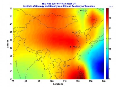

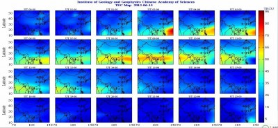

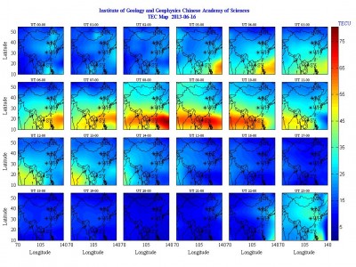

新手使用海鹰RCI5656 29.6  配K29 单段天线。作为一个新手,我感觉昨晚23:30的电离层应该很适合29.6传播,但是却一片静悄悄,昨天下午2点左右开始29.6很热闹,抄到BH4S*R和BH1KS*的信号59,但是报呼号时断续了。暂时不知道当时的TEC情况,想请各位指点分析下5:月15日全天的TEC情况和5月16日23:30的TEC情况。谢谢
昨天的TEC分布出来了。综合昨天守听情况和当时的TEC分布,我在内蒙乌海下午2点至4点间抄收的信号最多,那么当时的TEC分布是应该适合29.6传播的。是否正确?那么昨晚23:30的TEC分布和下午2点至4点的分布相似但面积更大,是否应该更适合传播?

看右边数字,数字超过50的,越红的地区传播好,下面的数字是经度

tec现报页面的标准比色卡老变来变去的,不便于识别分析。
建议看下边这个传播页面的。
一般SFI大于90的时候,结合传播图片,基本可以看出十米能够开通哪些区域。
http://dx.qsl.net/propagation/
