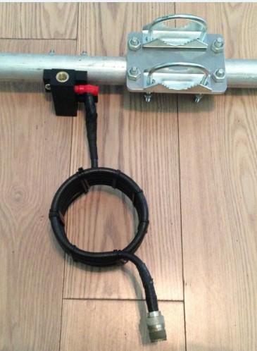

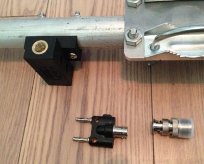

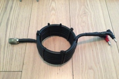

YP-3天线,原来天线接口部分细胳膊细腿的,实在不是太放心在外面被反复折腾。
下午闲来无事,给翻了翻垃圾箱,里面刚好有合用的小东西。拼成一个刚好。
