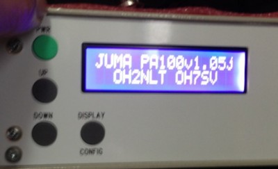

感谢Adrian Ryan,5B4AIY提供的PA100-D固件PA-100D 1.05j Build 3,增加KX3串口波段检测 [复制链接]
只看楼主 倒序阅读 0楼 发表于: 2013-06-16
Adrian, 5B4AIY
PA-100D 1.05j Build 3 (Source + HEX Load File + User Manual).zip
Full source, HEX load file, User Manual and various notes.感谢Adrian Ryan,5B4AIY提供的PA100-D固件,
增加了KX3串口波段检测,整合817
[ 此帖被BG4DRL在2013-06-16 12:39重新编辑 ]
