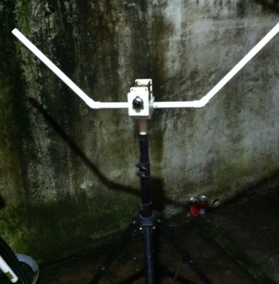

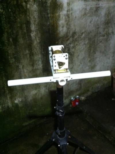

从您多次试验来看,小环天线和Dp天线比底噪到底能小多少!?
离线weed
8752
只看该作者 6楼 发表于: 2013-06-11
回 胡线电 的帖子
胡线电:从您多次试验来看,小环天线和Dp天线比底噪到底能小多少!? (2013-06-11 22:12)
没有DP,只有正V.
底噪真的能低2-3个S点,TS-590测得。

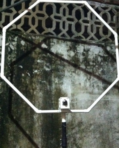

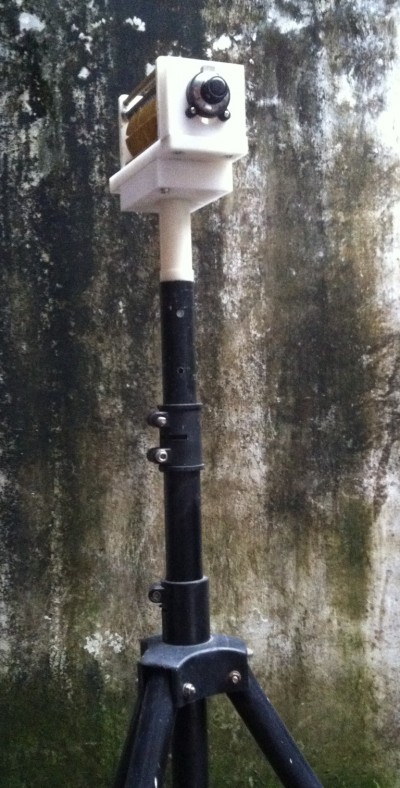

这套小环是基于野外便携使用而DIY的,因为架设小环比架设其他天线方便,一个人就能完成。

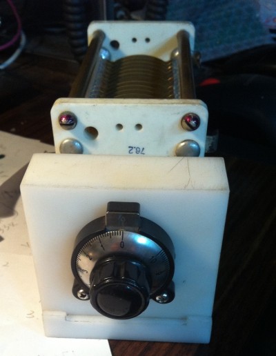

一楼图是蝶形吗?

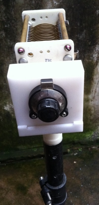

只看该作者 10楼 发表于: 2013-06-12

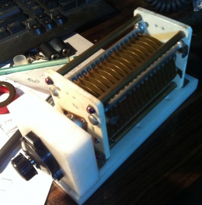

这组电容容量够大喽!
离线weed
8752
只看该作者 11楼 发表于: 2013-06-12
不是碟形的,容量18-165P  用耐压仪测得2000V3分钟不激穿。

weed:不是碟形的,容量18-165P  用耐压仪测得2000V3分钟不激穿。 (2013-06-12 07:52)
关键是这电容在哪买

只看该作者 13楼 发表于: 2013-06-12
佩服楼主执着。
八边形环用的是PVC管和135度弯头吗?
离线weed
8752
只看该作者 14楼 发表于: 2013-06-12
回 BD7IWW 的帖子
BD7IWW:佩服楼主执着。
八边形环用的是PVC管和135度弯头吗? (2013-06-12 09:39)
社会迫的环境迫的!
对,也就常用的供水45度弯头了!里面穿多股绝缘导线,那高频就更好走了。
姓名: 方启旸 (旸:Yang)
联系电话:13798809718
E-mail: fangqy112@sina.com
E-mail: fangqy112@qq.com
离线BG9OF
707
只看该作者 15楼 发表于: 2013-06-12
回 weed 的帖子
weed:社会迫的环境迫的!
对,也就常用的供水45度弯头了!里面穿多股绝缘导线,那高频就更好走了。 (2013-06-12 11:41)
可以考虑用铜网带穿在PVC管子外面,这样表面积会比在管子里串导线大的多的。
