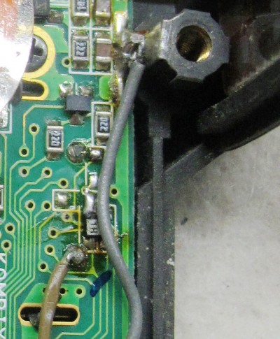

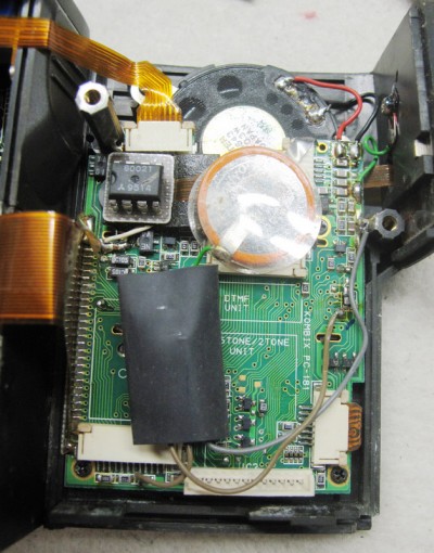

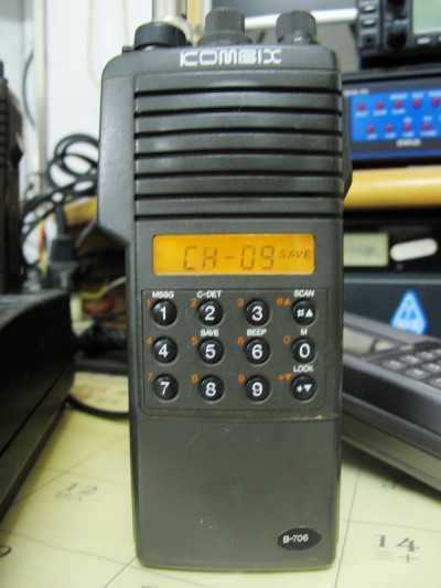

编程软件 kh242.rar (1415 K) 下载次数:42 关于康贝克斯的写频,过去每当有朋友咨询的时候,我都是免费帮忙做好bin文件发给对方,因为这软件不是我编的,因为这机子只有少数人会写,2000年后一直没联络上编程者,没经过同意所以一直没有公开,只是免费为HAM提供编程服务,至今市场上这机子已经不值钱了,国产机已经是一两百元都有了,因为将软件公布出来,增加哑音是我自己摸索出来的,用的是何工的哑音板。
1、不是原装编程软件,需要将码片M6M80021拆出来,放到ALL-07等等可烧录该码片的编程器里面写入bin文件;
2、bin文件可以通过这个软件生成;

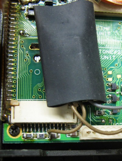

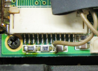

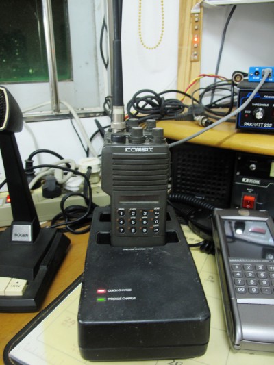

增加哑音板,很简单,看图就知道了,首先要将原有的DTMF解码去掉:
1,哑音板先焊好线,用热缩管套住,双面胶贴在板子上
这个是哑音板的取电点:
这个是哑音输入点:
