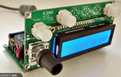

Arduino的K3NG旋转控制 无旋转控制器的可以考虑选用 [复制链接]
只看楼主 倒序阅读 0楼 发表于: 2013-06-11
[ 此帖被BG4DRL在2013-08-22 14:12重新编辑 ]
只看该作者 1楼 发表于: 2013-06-11
回PARK位置,
以180为分界点的
大于180度 走360度位置
小雨180度 走0度归位
这样马达就不热了
写一句这样的Case 在EMC控制器这里实验下来效果很好,也可以使用现成的软件控制

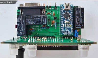

4CB说的对的,
这个只是YEASU旋转器的控制器的替代品,主要是有了RS232的接口,可以直接HRD等主流软件接驳,自动控制旋转器进出量。
K3NG的作品可以看看,K3NG的winkey仿真小玩意也不错,开源的
虽是arduino 平台,但一板nano V3.0平台,也要近50块人民币。。

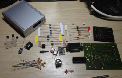

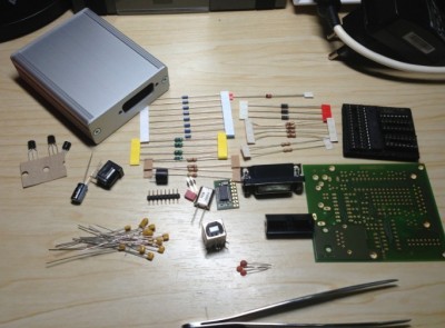

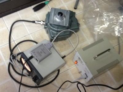

原本想用K3NG,
CB推荐了RC5后 改用EMC控制, 焊了个板 已经用了几个月了 角度非常精准,未上架前测试全程360 误差不到MAX的5度内

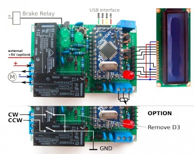

只看该作者 19楼 发表于: 2013-08-22
remote接口因出厂测试工厂失误 主板少焊了个100k电阻,厂商已经来信道歉
接口图如下
上贴的EMC控制器以及固件和config已经更新至v3.3  校准也为12点Point
