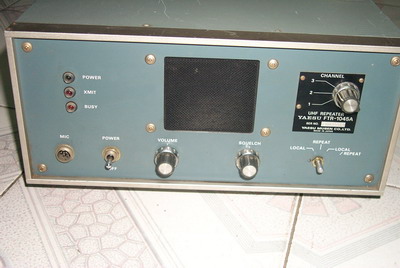

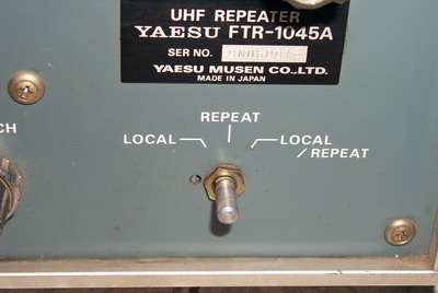

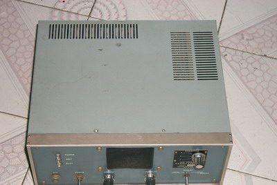

FTR-1045A 赏析
,并请教老师绿色插板上的两排拨码开关做什么用的???
[ 此帖被BG6KJX在2013-06-11 15:27重新编辑 ]

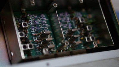

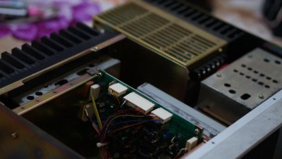

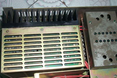

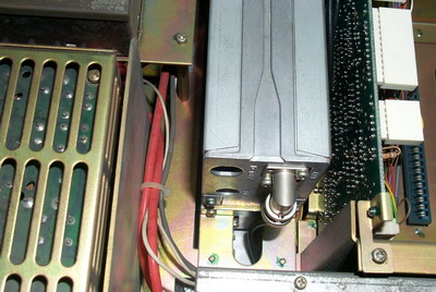

见到了传说中的温补晶体,发热元件原来是用PTC恒温陶瓷发热体做的,简单实用。晶体保持了恒温,频率飘移自然减少。

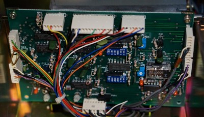

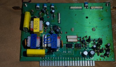

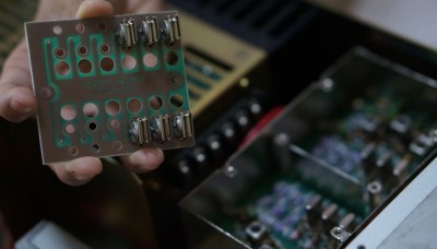

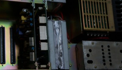

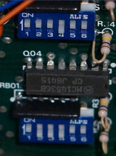

在此请教一下各位老师,那个绿色插板上的两排拨码开关是做什么用的???

离线BG2BHZ
6025
只看该作者 6楼 发表于: 2013-06-11
000100
011100
OR
111011
100011
锁定某个参数的吧

离线BG2BHZ
6025
只看该作者 7楼 发表于: 2013-06-11
是中继吗
是收,发频率的设定吗

离线BG6KJX
170
只看该作者 8楼 发表于: 2013-06-11
确定不是管频率的,因为已经专门有个温补晶体振荡器的盒子了
万能 的 坛啊,各位老师请继续。。。
[ 此帖被BG6KJX在2013-06-12 08:59重新编辑 ]
HELLO,CQCQCQ,这里是BG6KJX,.
电话 :幺 ⑤幺③期瑶瑶把酒摇摇
共同的爱好使我们走到了一起,认识您非常高兴
离线BA2Bi
3464
只看该作者 9楼 发表于: 2013-06-12
看一下 DIP开关 的连接元器件。。。。。 如果是接到mC14536
可能是延时时间控制
离线BG6KJX
170
只看该作者 10楼 发表于: 2013-06-12
嗯,我尝试着动了动,实际反映也和您说的比较吻合,上面的是负责中继下行信号的延时,下面的是负责中继连续发射时间的设定(超过多长时间强制停止发射)。

离线BG6KJX
170
只看该作者 11楼 发表于: 2013-06-12
3楼的第一个绿色版子也不知道是做什么用的,拔掉也不影响整机工作,非常奇怪
