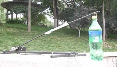

我刚组装出来的,完全没有了DIY的痕迹---慢慢的自言自语 [复制链接]

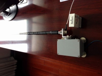

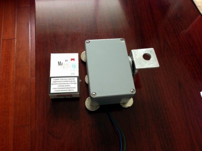

与成品一模一样的样机:
BG1HZZ

只看该作者 1楼 发表于: 2013-06-08
是放倒器?还是天线?
做工很赞!
11697
只看该作者 2楼 发表于: 2013-06-08
回 bg6opf 的帖子
bg6opf:是放倒器?还是天线?
做工很赞! (2013-06-08 21:02)
是放倒器.

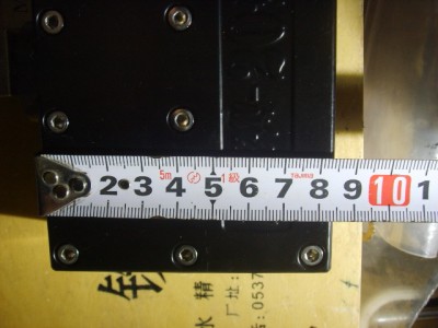

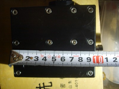

只看该作者 3楼 发表于: 2013-06-08
没看见尺寸,重要

11697
只看该作者 5楼 发表于: 2013-06-09
回 BA8MM 的帖子
BA8MM:
没看见尺寸,重要
主机本体
长:
高没拍,下次补上,实际尺寸为45mm
98*85*45
BG1HZZ
QQ:940七四565
1330 100 八六五八

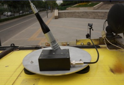

只看该作者 10楼 发表于: 2013-06-14
最近流行DIY车载天线放倒器,我之前也做了个,底座用6只圆强磁,直接吸在车顶上,装上1•26米短波车载天线车速140都没事,配上遥控器,直接遥控起降,方便,现在进车库再也不要下来拆天线了。

BG5FCB:我有两个被撞掉壳子的倒车镜。。。。。自动折叠的,我摸索着应该可以做个放倒器。。。。 (2013-06-14 01:01)
我这个山寨货,很省事,不用做限位器,电机内部自带限位器,高速跑140 没问题

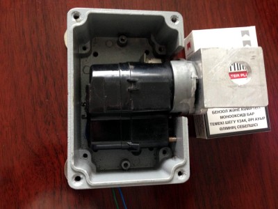

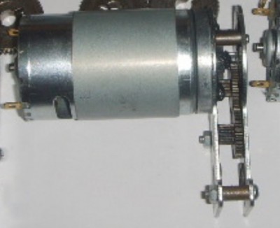

11697
只看该作者 12楼 发表于: 2013-06-15

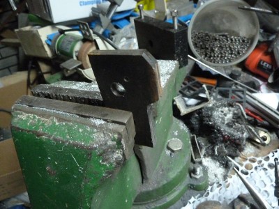

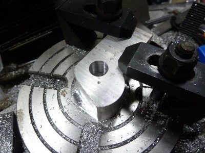

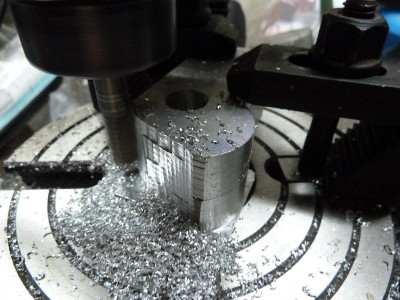

里边的电机,减速箱是专门设计的:
BG1HZZ
QQ:940七四565
1330 100 八六五八

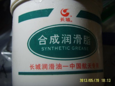

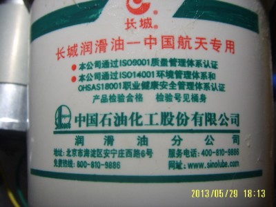

11697
只看该作者 13楼 发表于: 2013-06-15
为了确保寒冷天气下正常工作,使用了负60度润滑脂:
真不能糊弄,元旦时开车到了零下36摄氏度的地方.车子凉透以后,联上边的开关都被冻住了.所以选低温润滑脂.
BG1HZZ
QQ:940七四565
1330 100 八六五八

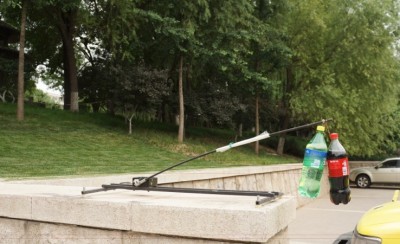

只看该作者 16楼 发表于: 2013-06-20
起重机:
BG1HZZ
QQ:940七四565
1330 100 八六五八
11697
只看该作者 17楼 发表于: 2013-06-20
16楼是通电时向上提升(动态的);
如果停电后静止时,再重也是可以承受的:
BG1HZZ
QQ:940七四565
1330 100 八六五八

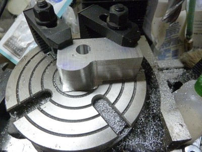

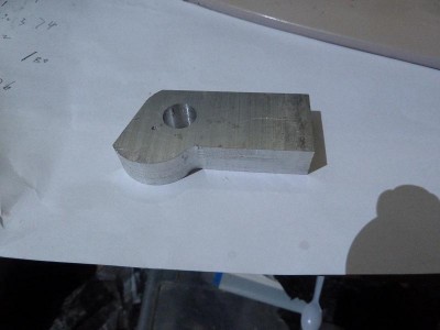

11697

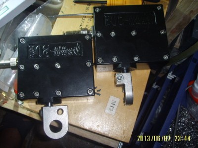

只看该作者 18楼 发表于: 2013-06-20
1#实验样机:
起重机那台是3#
BG1HZZ
QQ:940七四565
