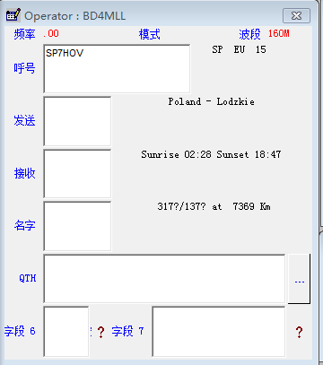

最近入手的718的蓝牙控制系统,想装在W7系统的本本上面,外出的时候用着方便,先是装了HRD,英文版的能连上,但就是汉化不了,估计是系统的问题,本本不想重做系统了,就又下了一个新版的LOGGER32,汉化好了,可是连上电台后,能控制电台,但就是在日志录入窗口无法显示频率 模式 波段,请教各位已经成功连接W7系统的高手,我哪里设置的不对啊,下面上图,呵呵 谢谢了

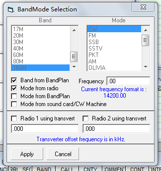

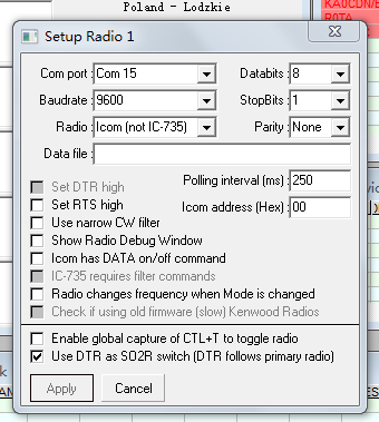

另外请教第二张图的:ICOM ADDRESS(HEX) 我718的机器应该怎么填啊,谢谢了各位~~~~~

IC-718 (HEX)  5E
L32显示频率设置时对的,如无法显示请 设置-电台-里面查看一下相应电台设置是否正确

唉 真奇怪了 设置完了还是不行 关闭端口后点击波段里面的呼号可以在日志里面显示频率 模式 波段,但是不能控制电台;打开端口后不能正确显示频率 模式 波段,但是能控制电台,搞不明白了 呵呵
