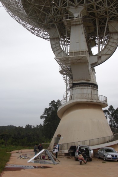

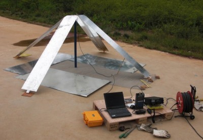

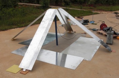

刚刚造了个4臂倒V形式的宽带天线

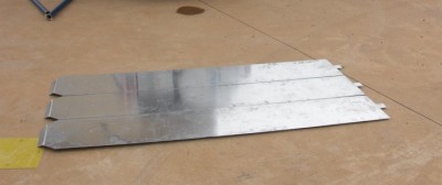

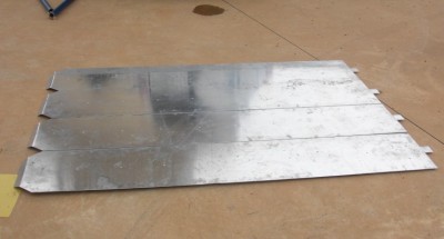

铝制超宽振子,天线带宽60M以上
天线的振子

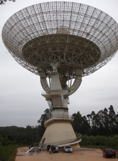

这个振子放到上面直径40米的抛物面焦点上,发射绝对让接收方59爆表

这叫四臂倒V?
倒V没有地面上的反射板吧。

啊哈哈,倒V也不会在下面加装抛物面反射器

呵呵,您这倒V会在冷端对抛物面打火滴。抛物面金属本身接地,和短波反射要求不符,正常支撑要求天线振子距离反射地6米,您这都脸贴脸KISS上了。辐射最大点是振子末端,射频高压火狐可以点烟了。微波馈源经波导管传输到卡塞格伦反射面后到抛物面反射电磁波,这是微波。短波波长最少10米,你的抛物面要是400米,才贴谱。

没人说是玩短波啊!  只是说40米的大锅

回 bg1tcs 的帖子
[quote]bg1tcs:
果然是高手!
末端垫了环氧树脂板呢,用的时候还要在升高一些
这个振子工作频率上限可以到70MHz

这锅玩70cm,23cm,12cm的 EME一流。
