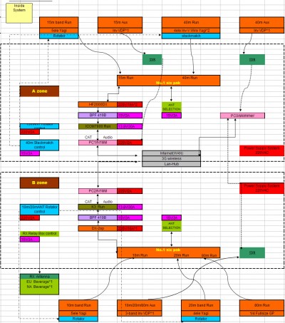

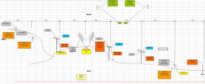

其实2013年初,在BA4ALC(郑杰)和OH7WVEsa)等BY5CD核心成员的共同思考与设计下,确定了今年“上路湾”基地的大致规划方案。考虑到山上施工难度较大,我们采用了就地取材,结合线天线轻便易架设的特点,确定了以两幅10m,15m,20m的三波段蜘蛛天线作为高波段主叫天线。利用山顶地势,设计了倒V型阵列八木的设计方案,80m160m采用GP发射天线,加上beverage接收天线的组合方案。具体设计如图01所示:
01 2013 CQWPX SSB M/2 室外天馈系统配置图(点击看大图)
比赛结束后,通过ALC的技术分析,感觉上这个设计方案可以稍加改进就可以做为5月份CW比赛的天馈系统,不需要有更多的工作要做,完善即可。可是天有不测之风云。比赛后,我们一直都没去基地,直到四月份底上山检查的时候才发现,位置山顶西侧的一幅蜘蛛天线(Spider Beam)即SB天线已经被大风吹坏,这已经是我们第二幅SB天线被吹掉了,而原以为处于山顶东侧的SB天线,从外形来看没什么问题,实际测量天线驻波,三个波段都呈现高驻波。后来拆下来后才发现,由于山上大风,三个波段的主振子已经被吹得缠在一起,所以中心频点都是偏高了,相对振子就短了。我在第一时间跟ALC商量对策,看样子SB天线不适应山顶大风,冬天冰凌的恶劣天气。然后就有了下面的改进方案,其实这个方案早在2012年底就已成形,只不过大家考虑工作量太大的原因,没有直接选择这个方案。到底是什么方案。简单的说,就是在山上前期通过一次实地测试,一次比赛测试后,确定了在山上竖塔,安装铝制八木天线的最初方案。我们原来打算最快下半年启动这个塔+铝制八木的计划。因为SB天线被吹而提前大半年实施了。距离比赛还有一周,我坚持觉得可以在赛前做完所有的准备工作。ALC说不可能来得及的,结果当然ALC是对的。我们来不及准备这么大一个系统的建设在一周内完成。我们先来看看这个天馈系统的配置吧。
02 2013 CQWPX CW M/2室外天馈系统配置图(点击看大图)
将图01和图02 相比较一下,我们不难发现,最主要的变化是原来山顶的东西两侧的三波段SB天线将被三塔+三副单波段天线所取代。而给我们的时间只有一周的时间了。我们将完成三大工作:

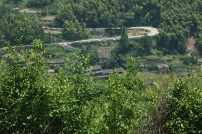

山顶北侧的小村落,名为俞山村,上路湾的村民在明末清初的时候从俞山村迁到了上路湾。

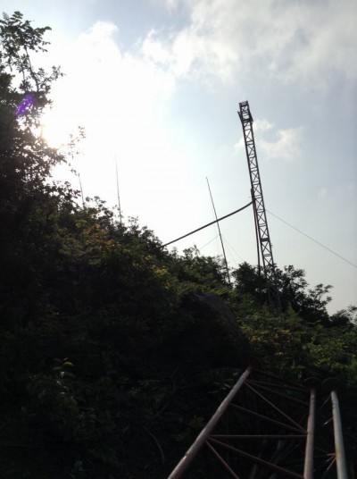

【塔与天线】

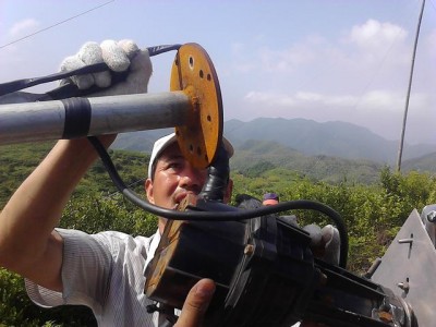

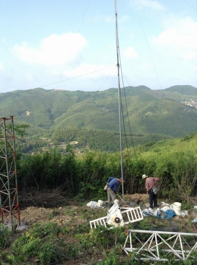

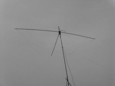

被西山顶大风吹折的SB天线,2013 WPX SSB比赛后一周,直接destroy.位于西山顶西侧,主要用于15m波段的主叫。
有HAM问起,这个SB是怎么竖起来,还带旋转器的,其实很简单,二根6米的镀锌国标水管,直径50mm和60mm 套接好后,在中间和顶端下面一些位置焊上两组螺母(4个)用于钢丝拉索。顶部焊上一个法兰盘用于固定旋转器。
西山顶东侧的SB天线,用于10/20m 主叫使用,也是因大风把,15m和20m的振子吹得末端缠绕在一起,造成频点偏高。不能用了。最后在边上竖了一个塔,然后放倒后,把SB和支撑杆拆掉。
拆卸SB天线和旋转器。

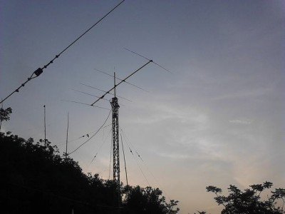

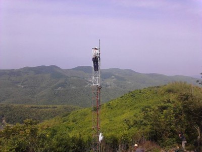

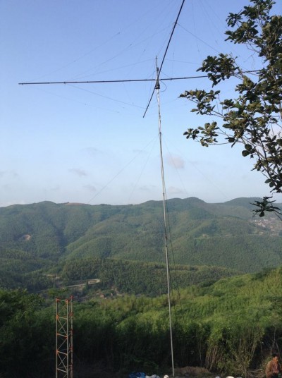

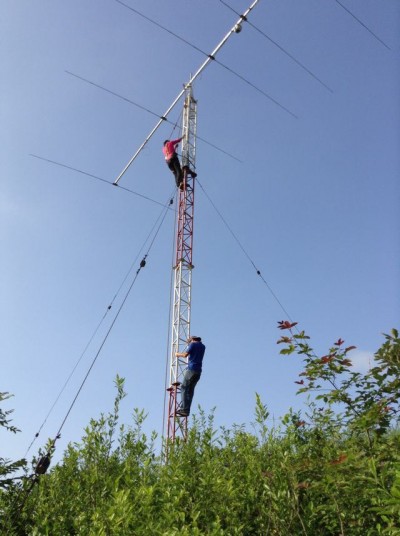

【塔与天线15m波段塔与天线。
15m 波段配置:12米的塔+3米立杆,天线是5单元的CCL15
故事:由于工期非常紧张,所以在5处的逼迫下,工人们拼命干,但事与愿违,中途吊装天线的时候,2公分粗的麻绳断掉了,天线重重地摔在地上,结果还好。振子折了但没断,还好,还好。便振子们被装得扭扭歪歪。
[ 此帖被bg5chu在2013-06-03 17:05重新编辑 ]

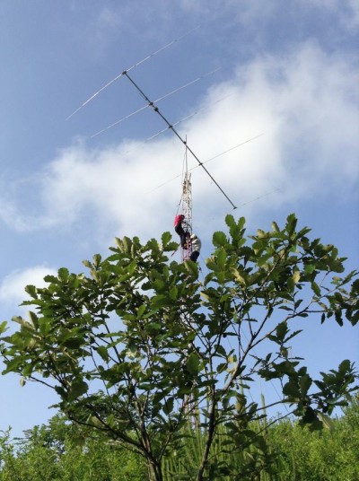

【塔与天线】10m波段塔与天线
10m波段的配置是:10米高的方塔+2米的立杆,天线是5单元的CCL10 。
安装到位的10米方塔。位于西山顶的东侧30米位置。
安装过程中,因工人吊装之前决策失误,造成两个振子折掉,校正后恢复,非常担心以后的大风天里,能不能扛得住。害怕多次被折后的金属疲劳的隐患。

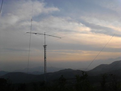

【塔与天线】20m波段塔与天线
20m波段的配置: 15米的塔+3米立杆,天线是4单元的CCL20天线。
15米的塔高,已经感觉很高了。位于西山顶东侧50米位置。
    20米的天线是够大的哦。
左侧不远的距离就是10m波段天线。 哥俩好。

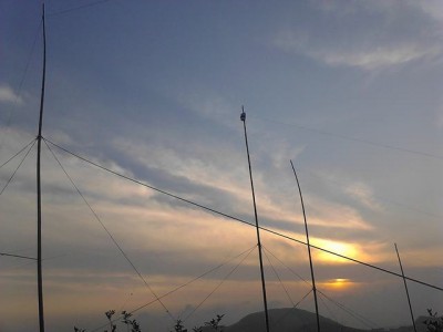

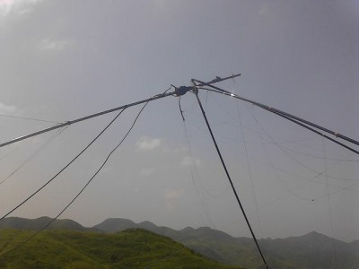

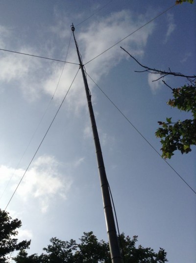

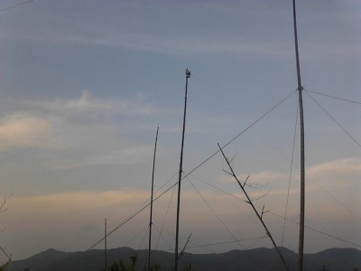

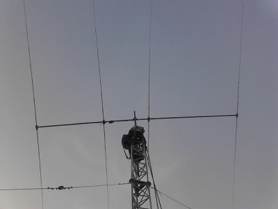

【塔与天线40m波段天线

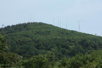

40m波段天线,由两组四单元的倒V阵列构成,分别指向欧洲和北美方向,倒V的支撑物是12米高的毛竹构成。这也是上路湾基地一大亮点。每副天线,主梁纵轴长约20米。倒V振子末端拉索距离约21米距离。也就是单幅天线的占地就达到20m*20m约 400平米的位置。
欧洲方向                                                                       北美方向
15m波段和40m波段
  (点击看大图)
第一次从山顶北坡从北往南拍的照片,感谢BG5CGE提供这张珍贵的照片。

【塔与天线

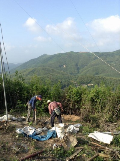

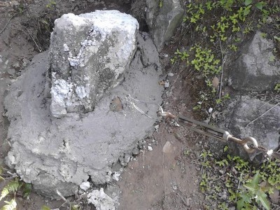

山上风大,而且昼夜温差大,所以塔基的建设,我们还是尽量花足功夫的,15米的塔一般塔基深度在1米左右,下面打上四枚避雷的钢钎后,埋入一节塔与钢钎相联后,灌入混凝土。为了这三个塔的建筑材料,我们的“爷爷工程队”的大伯伯们花了两天时间从山脚下,人工挑上山的。在这里再次感谢他们付出的劳动。
这是用来固定塔身拉索的拉索桩,不小吧。打入钢钎后,再灌入混凝土。
尽量利用天线的岩石做为拉索桩,事后得盖上浮土,听山民说盖上浮土后,冬天结冰时就不会冰裂混凝土了。山民的经验还是非常足的。
一切都得人工来,混凝土也是一样的。

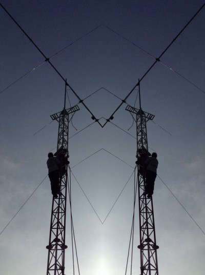

【塔与天线
上几张OP拍的天线照片。不同的感触不同的角度,还有PAH后期PS的作品哦。下次无线电摄影展。BY5CD应该以俱乐部团队名义参加的,很多照片是能讲故事的。看几张看看哦。

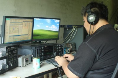

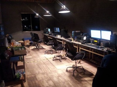

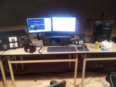

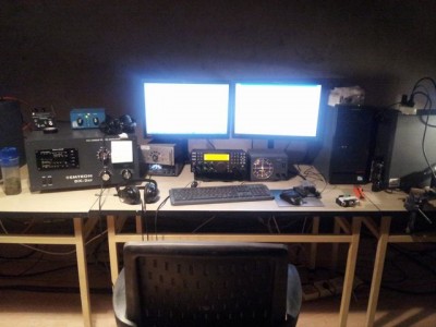

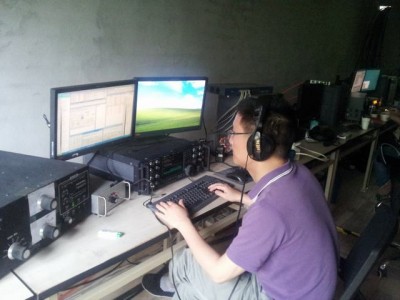

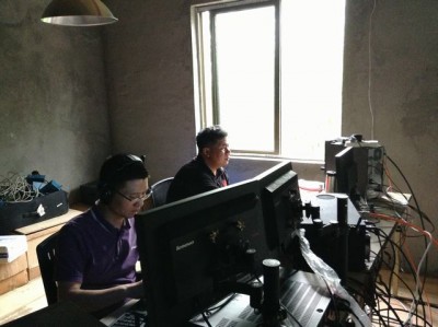

【设备篇】 BA4ALC已经在比赛贴里详细给大家介绍了我们这次比赛的配置,我就简单说明一下。
电台室全影
(点击看大图)
电台室布局图,依据CW比赛的特点和技术应用,我们的构思是,两个标准操作位,即一台功放,一个电台。 同频辅助和系数由SDR+skimmer组成。所有的SPOT信息集中到服务器与外部spot整合后,共享给两个标准操作位,OP在主叫的同时,自行处理同频段系数。
1号机位,ICOM 7800+JAA2KW
2号机位,K3+2KW DX2SP
个人呼号:BD5CHU,BG5CHU

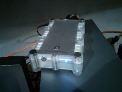

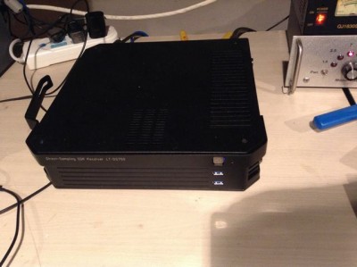

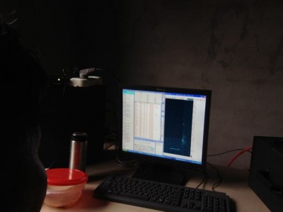

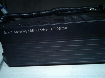

【设备篇】 SDR ,SDR+Skimmer BY5CD最早使用这项技术应该追溯到2011年的CQWW CW MS多人单机组,也就那一次我们在4个OP的条件下,创造了这个组别的中国区新纪录,也就是那次后,感觉到这项技术给我们比赛带来的优势。
SDR 软件定义接收机,左侧两图是国产。 右侧是Winradio 。
配合Skimmer。 绝配啊。
比较遗憾的事,这回因为赛前准备比较匆忙,加上山上网络不给力,spot共享最发挥出大的效能,下次有待改进啊。
