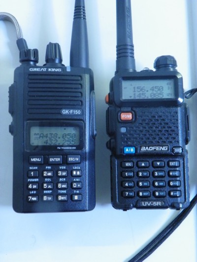

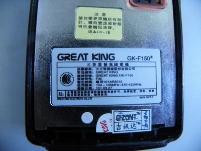

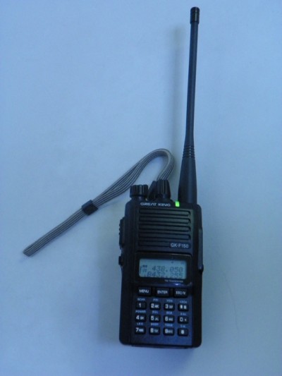

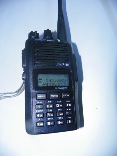

最新全双工双段手台大王GKF150 (Ⅲ)带U/V跨段中继
据卖家称是台湾技术,大陆代工。此贴凡请各位不要再讨论是谁谁谁的真技术了,不想再看到吵架了,想吵架的请另开帖,烦!只说说此机的功能。
最强看点:
1、A/B同时接收(就是同时有信号进来的时候,同时有声音,A/B音量可独立设置)
2、U/V跨段中继(就是说小手台等于一部U/V中继台,自动U/V差转)
3、全双工( A发射时,B同时可接收)(最新发现此机可以实现“免提”全双工工作,无需按PTT键,像手机一样)。
4、A/B完全独立的选项设定
5、据说,目前正在在产的全双工手台除了GKF150(Ⅲ)外,就是ALINCO DJ-G7 了。

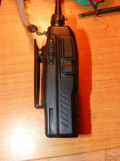

5月25日拿到机器,GKF150 与PX-888外形长得一样,可能也是用的公模吧,电池与PX-777、888通用。
经过一周的试用情况如下:
频率范围:136-174/400-480MHz   没有3XXMHZ
经测试功率U、V段均在4W以上,至于灵敏度与我手上常用的几个手台(N888、C468、TH-26、BF-5R)相比也是差不多, 目前也没有其他人提出此机灵敏度差的问题。
操作与功能设定

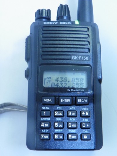

1。此机频率、频道显示分上下2行,上为A波段,下为B波段。
     2个波段可以独立收发,没有区别。可以VV、UU、VU、UV。
     操作上在双频守侯时有2种发射优先方式:(1)如果指定A或B,那么不管接收跳到A或B,都在指定的波段上发射。(2)哪个波段收到信号就在哪个波段发射。
2。频率步进最小2.5K,最大100K。
3。设定频率数值可以直接在键盘上按,不受频率步进的影响,这一点很方便。
      比如:频率步进是12.5K,你要设定433.255,那么直接按键盘上的433.255搞定,无须将频率步进改到5K。
      除了键盘输频,也可以频道旋钮和电脑写频。
4。频道储存
     有频差的频道储存可以设定频差值储存,也可以电脑写频2种方法。
5。跨段频率使用
     跨段频率使用,可以占用上下二个储存波段,也可以只占用上或者下一个波段,换句话说,上下2个波段都可以单独储存跨段频率(此功能需要电脑写频)。
    如果在双工状态下或中继状态下是必须占用上下2个波段的。如果只上跨段中继,完全可以只使用上或下的波段,不像大多的双工双段机必须占用2个波段。
6。跨段中继
     跨段中继时可以打开音量电位器监听。
     跨段中继的收发频率均可以设置哑音。
     跨段中继转发除了可以VU、UV双向差转,经过实验可以UU,仅小功率发射,将频差调到30MHZ——50MHZ以上,频差越大压制越小,此功能仅能小功率发射且极短时间试验玩玩,容易损坏机器,烧机责任自付!
7。跨段全双工使用
     可以自己测试跨段中继,带上耳麦最好,不带耳麦音量大一点就会啸叫。
     比如:跨段中继:上行438.000 下行 146.000
         手台A波段438.000发射,B波段146.000同时可接收中继下行信号。
         “XXX,请给我一个信号报告”可以不说了,哈哈。
      接驳器接上跨段频率的中继,就可以用此机全双工通话打电话,如果打开VOX功能就可以实现“免提”全双工工作,无需按PTT键,像手机一样)。
8。S表
     在显示屏的最左边有一条类似TH-48的指示条共8格。兼做发射的大、小功率指示。
     原来机器没拿到手的时候听卖家说S表一有信号有满表,很失望又是一款假S表的机器。但是当我拿到机器测试后发现S表是可以显示信号强度的,可能卖家测试的信号较强,我把天线拿掉,再打开静噪,S只显示一格,接上天线接收不同强度的信号,S一般是2格一跳,虽然指示强度没有进口机器那么实在,但还是可以做参考的。
9。 节电功能
      节电功能从1:2——1:16,选择1:8较为合适,因为此机电池容量不大,只有1200MA,选择1:8待机时间大大延长,但是开始通联有掉字,一旦正常通联不停讲话或频率上已有人讲话,就不会有掉字现象。
10。扫描
       三种扫描方式,有频道优先扫描等见说明书。缺点是没有MHZ段内扫描功能。
11。收音机
       有10个储存功能,缺点是太少,而且灵敏度没有BF-5R的好。

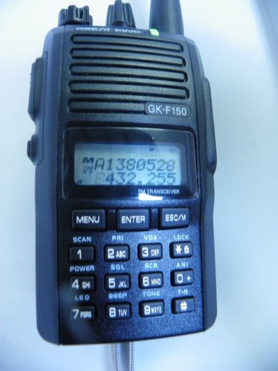

12。DTMF编解码功能
       可以直接在键盘上按0——9 ABCD *# 即可以再按PTT快速将这16位DTMF信号发射出去,对于目前只有11-12位的电话号码,这个足够了。
       无需操作,即可以在屏幕上显示接收DTMF信号(此功能说明书上没有介绍)。
       比如:1号机(带DTMF编码功能)在438.000发射时按数字键12345 ,此机在438.000上即能瞬间显示1号机发射的12345 。
13。锁定功能
        可以分别全锁(所有按键旋钮)、锁键盘不锁旋钮、锁PTT。
14。此机音量极大,声音洪量,秒杀所有我使用过的手台,完全满足室外吵杂的环境。
缺点:1。S表希望能够改进到更真实一点,再增加一个,2个波段独立显示最好。
          2。电池容量不大只有1200MA 。
          3。写频软件不能够保存机器上的数据,这一点请尽快将软件更新。
          4。收音机灵敏度差些。
          5。双守侯发射时,信号中带有很轻微的高频音,虽然正常通话时不容易听出来,但是需要解决此问题。单守侯时没有。
          6。功率档设置太少,只有大、小2 档,而且小功率档都有1.5W左右,再增加一档0.5W以下的功率最好。实际上我们平时至少有50%的时间是完全可  以用0.5W以下的功率来用的,这样可以省很多的电。
                                                 好了,目前机器使用测试情况先到这里,如果有其它问题再行更新。

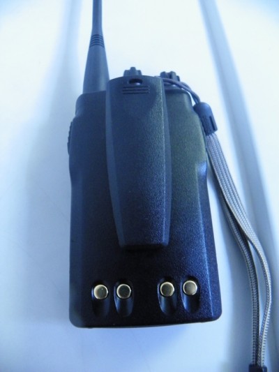

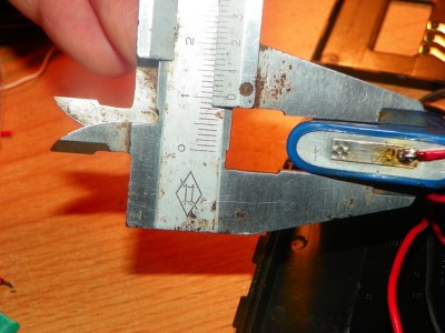

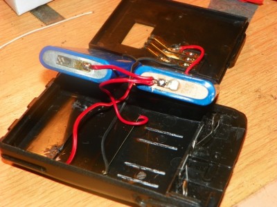

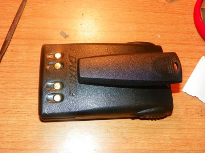

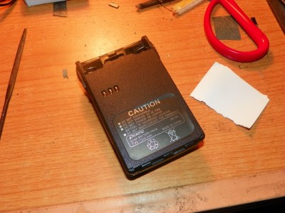

今天继续折腾,DIY改了大容量电池,装了2节2000ma的锂电芯,终于又有了一块大容量备用电池。
锂电芯48 X 33 X 10mm
