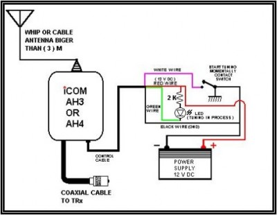

请教:ICOM IC-706MKIIG如何连AT-120自动天调?
1.请问如何接线,最好有图片和接法说明;
2.可否还用706机器上的TURN键来自动调谐?还是要用小功率CW先10W调AT-120后,天调调谐匹配后再用大功率QSO?
DE BD7NJ

AT -120 应该有3条线 就可以工作  电源+  - 还有一条触发线 LED 指示 可以不会  。。。具体怎么接706  我就不清楚了

AT-120内部是有写到4条线分别是什么,主要是想了解706机器上的TURN是否能自动调谐,如果不能用,就不按TURN键!

都是ICOM 的东西,直接连上就行啊,706说明书上写得很清楚啊,AH-3,AH-4,AT-120的用法是一样的

机器内有手动和变换频率自动调谐的设置,调谐时自动降功率不必手调,一根四芯控制线和一根馈线,简单明了
