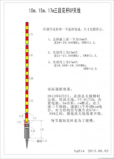

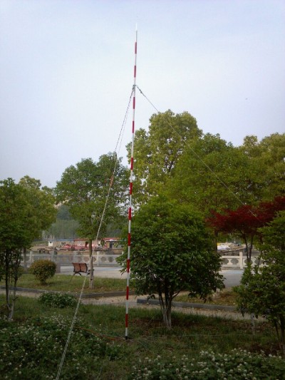

经常户外设台,不仅电台要小巧、便携,天线也要小巧、便携;。因此,总在折腾便携式天线。

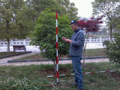

昨天刚折腾了一个花杆GP,用在10m、15m、17m,拆解包装就是70cm左右,携带方便。今天带它随安阳户外群到淇县太极图村,群友们都去欣赏山水美景了,我在山头一处植被相对稀少的地方试验一下天线。
使用电台为“小三”(FT-817ND),内置电池,5w功率,-3馈线5m。GP天线的地网为16支2m(原来是配给20mGP用的,每支0.1个波长)的普通电线,均匀铺设在GP的下部周围。

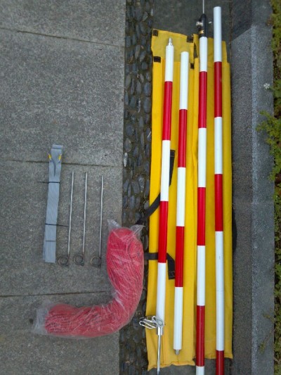

天线下段为家装白色40mm热水塑料管。钢钎用来打入地下,把天线插在钢钎上部就固定了。
感觉效果不错,由于花杆直径稍粗,带宽好一些。
愿与朋友们探讨及DIY适合自己的便携天线。

bg6mt:很好!请问能搞到7和14兆吗?[表情]  (2013-06-03 11:52)
谢谢老朋友关注。7、14兆完全可以,以前我搞的就是7、14、21、29四个波段的,除7兆在中部有个加感线圈外,其它频段就是增、减花杆节数(长度)就可以了。当时地网是4支10m的普通电线。感觉7兆加感后效率不如倒v、水平DP。
7兆如果不加感,花杆太长,恐强度不够。
主要是为了价廉、便携、户外带着皮实、效率尚可以及白天通远方台,所以选在了10、15、17m段。

花杆单节1米,如果多节组合,带出去也是一小捆呀。
可不可以变通一下:5米伸缩花杆+两米五拉杆+3条风绳,这样的组合振子的有效长度可达到7.45米(505+250-10=745cm)(减去的10cm为花杆的对中锥,此锥可去掉换为直地钉,同时在此可加装简单的地网接线柱或接线栓),且5米伸缩花杆上有刻度(精确到厘米、最大读数为505厘米),便于在最下面一节进行调节,最上节顶端有安放棱镜用的顶粒(带有固紧螺丝、便于变造改造)(便于加长振子的连接)。5米伸缩花杆的携带长度约1.6米(实际上与携带3-5根1米花杆的便利度相差无几了),5米伸缩花杆一般市面售价约200元左右。

bg2rah:加个何苦的两米五拉杆是否会更方便? (2013-06-04 08:49)
谢谢老朋友的建议。以前正如你讲的,曾用过拉杆,但是,户外环境多样,拉杆几次抽脱。还是铝合金花杆皮实,来回折腾、甩打也不怕。
