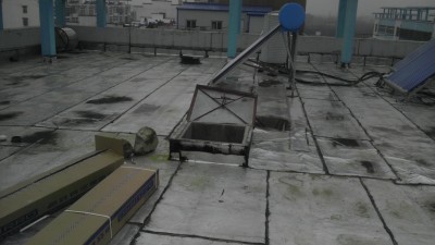

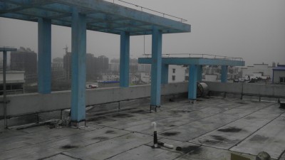

照片如下,楼顶是非上人屋面,都是油毡。有几个葡萄架子。

我的就是安装在所谓的葡萄架子上的,12MM厚1米乘1米的铁板,用DIY U型卡抱在水泥梁上。

呵呵,这个葡萄架子不知道能承受多大重量,想上一个铁塔。

只看该作者 8楼 发表于: 2013-06-10
首先申明不是大佬
您住在顶楼吗?
有种直觉你这是保温屋面,似乎做了保温层通气管的.
这个葡萄架子的柱子起码能承受5吨重量,但铁塔须抗10秒内11.5级平均风速,恐怕塔有个三米就够了

BA7EI:您住在顶楼吗?
....... (2013-06-10 22:31)
呵呵,老汉大佬,我住三楼。
这种屋面不结实,不太敢直接在上面放塔。
三米塔,感觉矮了点,哈哈

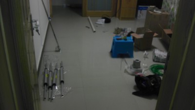

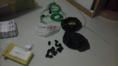

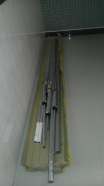

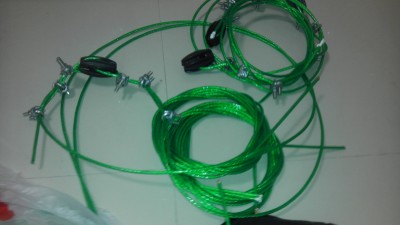

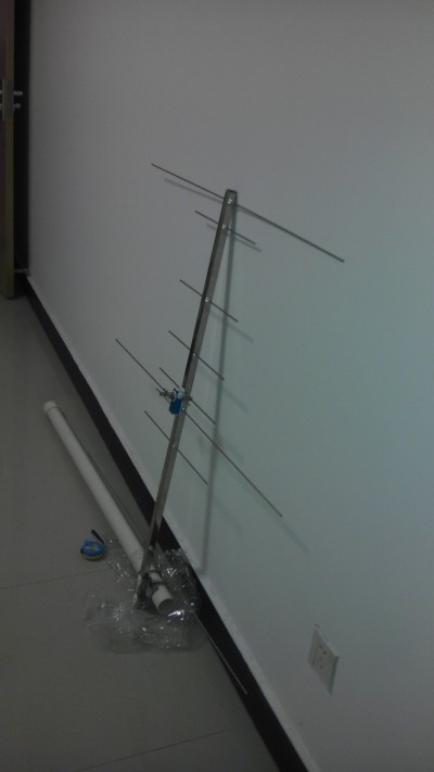

就准备把这些东东放楼顶上去
[ 此帖被zhuxiaobo在2013-06-11 00:01重新编辑 ]

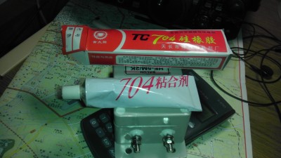

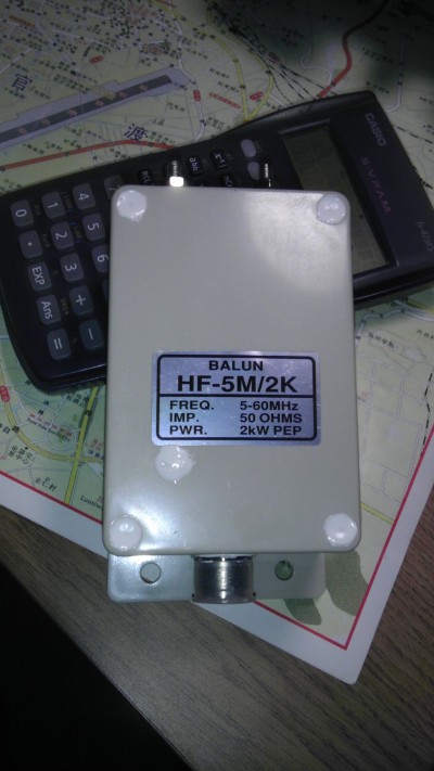

巴仑的防水
就是用这个做的防水
BD6IPK
离线BA7EI
7096
只看该作者 16楼 发表于: 2013-06-11
回 zhuxiaobo 的帖子
zhuxiaobo:呵呵,老汉大佬,我住三楼。
这种屋面不结实,不太敢直接在上面放塔。
三米塔,感觉矮了点,哈哈 (2013-06-10 23:57)
塔是给你个安装设备及操纵的平台
3米塔,1.5米和顶部安装轴承,旋转器的位置就绰绰有余
至于天线高度,在塔上升一根12米的立竿(含4米避雷针高度),天线高度就够了,而且抗风能力提高
酷爱老爷机 但机海无涯,已回头上岸!俺暂时停止无限垫[/COLOR]
点击此处欢迎光临我的博客批评指导[/SIZE][/COLOR]
只看该作者 17楼 发表于: 2013-06-11
回 zhuxiaobo 的帖子
zhuxiaobo:巴仑的防水[图片]
就是用这个做的防水[图片] (2013-06-11 00:08)
用电钻重新开孔 你会明白的
只看该作者 18楼 发表于: 2013-06-11
回 zhuxiaobo 的帖子
zhuxiaobo:就准备把这些东东放楼顶上去[图片]
 (2013-06-10 23:59)
尼龙绝缘的线效率不是太高的  这线劝你上去前还是换了
