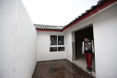

图片为装塔的位置
这回有经验了。。。
塔基依然用6*6角钢做井字固定 不拉风绳
基础部分螺栓用化学锚栓,避免膨胀螺栓应力对楼面的破坏。
基础部分用6*6角钢做2.5米液压放倒平台结构(否则天线不好装)
基础和铝塔用法兰组合
液压臂使用单根12吨手动。。。。把铝塔升起来貌似应该木有问题。
