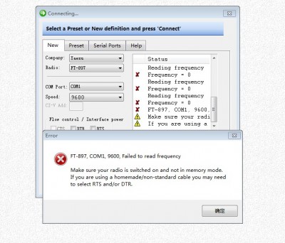

以前还能用的,放了一段时间就不行了,请帮忙看看

CAT 连电脑的数据线,用串口调试工具试过,正常能通信的。机器也试过复位了都不行。用万用表测897CAT口的RX,TX对地是5V,不知正不正常。 请高手指点一下,

已经修复,原来是自己短波扩频时,机器复位没把19 CAT RATE CAT端口波特率设定为9600,重新改为9600就OK了
