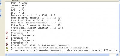

近期出现怪现象,原用Radio Link Pro 马工大盒连接器,机器无变,电脑无变软件无变,HRD软件就是连接不上,一直用得好好的就是连接不上出现如下错误:
用SSTV软件及CW PLAY软件都正常控制发射,MIX,LOG32,N1MM带频控的软件就是不能用,不知有HAM有出现过这情况没有?救我!!

驱动程序出问题了?

COM3   你端口选择正确么?

bg2wrj:COM3   你端口选择正确么?
 (2013-05-28 20:02)
设置不用问!硬件无问题,已用了一年了,换朋友的盒子和电台来也不行!!晕了

husy:换电脑。 (2013-05-28 22:05)
电脑换了,电台换了,盒子换了,软件从安了,驱动从安了。就差老婆没换,呵呵,还是不行

别嫌麻烦,把电台、电脑、软件中有关端口的参数统统检查重新设置一遍。

都搞过了,还是不行
