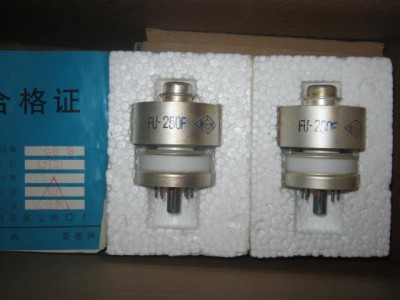

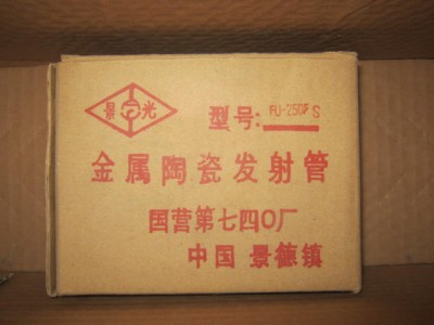

景光FU-250F ,一共6对,每对两只90元,运费另计。实物拍照,部队库存,包到手好。
