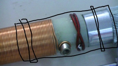

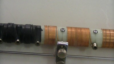

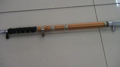

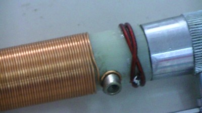

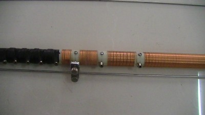

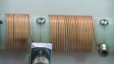

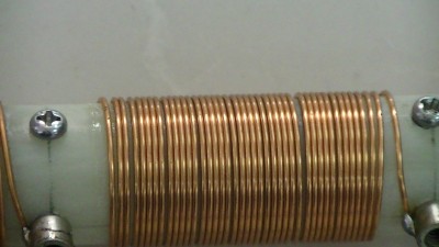

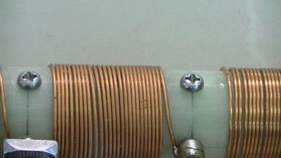

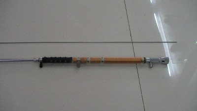

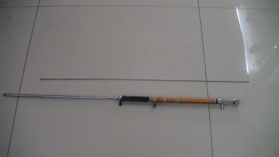

这是一个CHF-10的彗星车载天线,前几天手欠自己给掰坏了,用漆包线和502胶水加固后再用胶布把加感部分封上(原来是塑封的给拨开了)。结果频率都不对了,本人动手能力差自己调试几回都不行。希望谈里的前辈能帮忙给修了一下

    如果是根部主体掰断或掰缺了一个口,用漆包线和502胶水加固不靠谱。
   那个地方是受力最大的地方,放车上几十公里时速,不怕天线飞了?
    还是要用个长一点的绝缘套筒套住根部+损坏的地方,并用2个强力的不锈钢箍紧上。
   如图黑线部分,手拙,将就看吧。
重叠的一部分线圈绕在新加的套筒上
  如果上套筒很困难,可以用两-三片的高强度绝缘材料均匀贴合在黑线位置用强力不锈钢箍锁紧。
   频率不对,用天分调吧。
