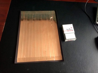

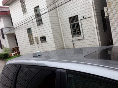

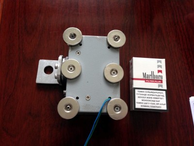

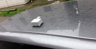

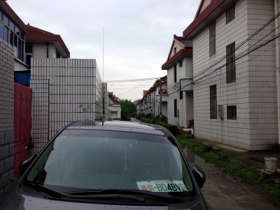

c[attachment=607387]第一次没经验,把地网直接吸在车顶上,一段高速路跑到目的地,一看地网都飞啦。 后来改用强磁压住四个角落,估计不会再飞走啦

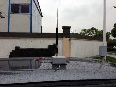

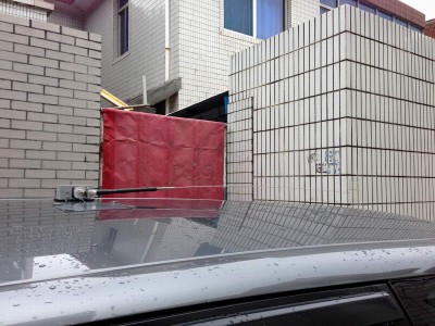

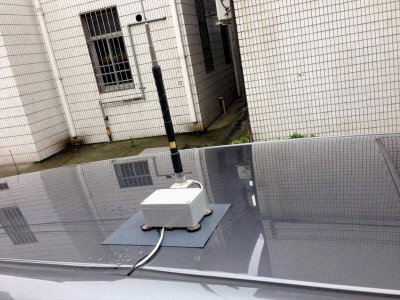

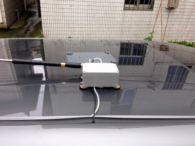

现在进车库再也不用下来拆天线啦。坐在车内按下遥控器 自动起降,用吸顶地网,驻波和以前在普桑后背箱内侧贴铜皮胶带效果是一样的 ,驻波还是在1.1左右。还是这个划算 ,鬼子那个地网太贵了 。

刚出去马路上试了下、正好BV4AS杜老在14.280上,和他通了下 我收他59到59+5  他收我57-59   感觉这个地网效率还是很高的,今天下午地网被风跑了 ,没地网情况下我试了下 14M全段驻波超过5以上 ,回家从新做好地网驻波马上下来了,

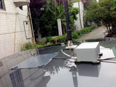

按BD7PUZ 说的方法 把地网直接压在搁倒器下面,还省了4个强磁压脚

地网用什么做的?

bd2fw:地网用什么做的? (2013-05-30 20:50)

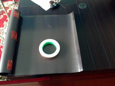

用磁橡胶广告贴http://item.taobao.com/item.htm?id=17664941555
铜胶带在这里买的http://item.taobao.com/item.htm?id=10053748489
就这么简单 要是买鬼子那个要几百元http://item.taobao.com/item.htm?spm=a230r.1.14.28.d3O5UK&id=12721982006

总感觉不踏实,风大一点全给吹跑了

我在高速开阔路段没探头处最快跑160以上都没事

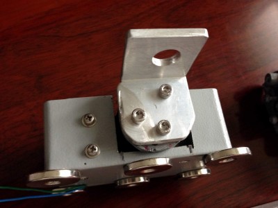

想把那个搁倒器拿下来 要使劲扣它才能移动扣下来 , 那6个强磁 吸的很紧

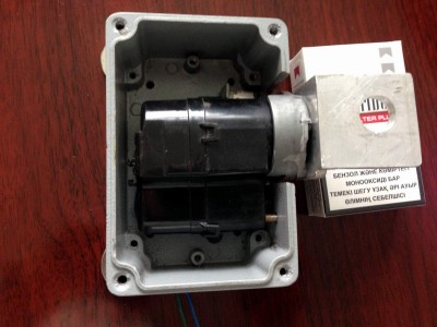

楼主放倒用什么电机 看上去似旧电机
