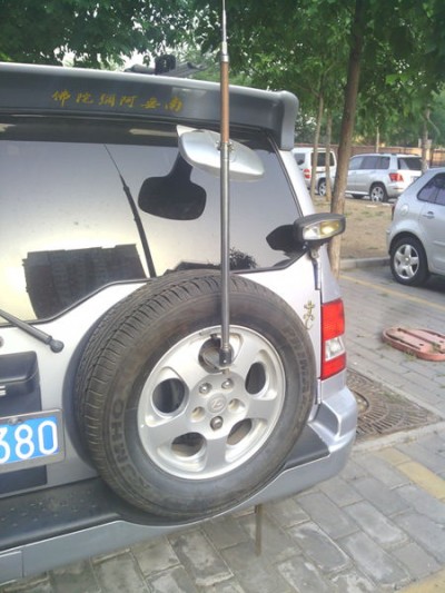

天线底座已经直接和车体连接上了,电阻为0.但是驻波无穷大,我已经 不知道该怎么办了
麻烦各位给出个主意,谢谢

怪我表达不清,是接地电阻为零。我那里还有个老鹰的out2000,直接接地的话驻波一样是无穷大,偶尔试了下不接地用卡边,驻波倒有下降的趋势了,不明白.

这个东西我买到手就没正常工作过.装车上后ft857所有短波波段都试了,线圈不管是露出82圈还是140圈驻波表现一样,只有50兆驻波显示到一半.线圈的接触都量过振子到管电阻为0.

楼主。我看你这个车载的天线是一个单段的天线。你查一下你的50欧信号线有短路没有?如果信号线没有短路。是你没有找到这个天线在那个频点的谐振点。修剪振子长短来改变频点和驻波。

我从馈线头那里量过,没有短路.现在线圈露出的长度是卖家推荐的82圈14M用长度,ft857用fm方式发射驻波显示29M为9,50M为5,14M7M直接爆表.这个东西我用过卡边也用过吸盘吸到车顶上,都一样,接地用编制地线与车体也连过,就差用铜箔胶纸了.

     感觉在后背胎上有接地问题。
     试试天线从底盘大梁处接出来

我用电瓶线一端价底座上一端接大梁螺丝上试过,没用

这种情况不能用857去看的,要用天分,找谐振点然后调长短...

我的老鹰天线驻波接好地网就非常好了。

老鹰的调试方式是用857FM模式5w发射,看驻波表。驻波不大的话微调频率,增加频率驻波降低将振子加长,反之减短。老鹰的用管夹夹在空调栅栏上(9层楼与水平呈45度角放置)14M驻波显示不起表。

没天分啊,只能各个波段试,结果没有好的时候,难道这东西谐振带宽很窄吗?

这下你说对了。这种天线的谐振带宽是很窄的。比如你的地网加长一点点和振子加长一点点频率会跑很远的。我看你说的是把天线安装在空调栅栏上。如果你的14M驻波都很小。7M的驻波大。那就是你的地网小了。加大地网7M驻波一定会调下来的。加大地网后你要先找到7M的谐振点。在修剪天线振子长短来改变频率和驻波。我这样说不知道你明白不?不明白打我电话15182519620和我的签名上的电话号:
