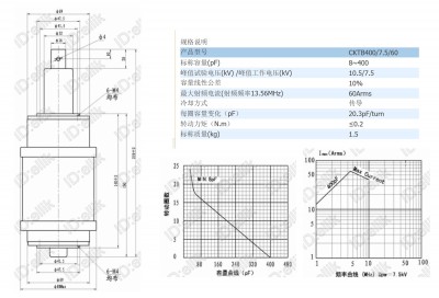

请教下,CKTB-400/7.5/60 可变真空 最小电容是多少的?

查手册去吧 估计30左右

万能的淘宝,上去查到了。
最小容量端变化比较徒峭
