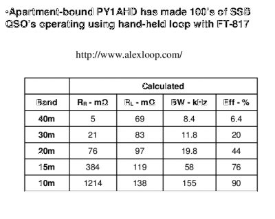

PY1AHD "Alexloop" Magnetic Loop ...效率見圖示
[ 此帖被bd2bh在2013-05-27 09:13重新编辑 ]

图呢?

没有看到图,楼主是坏人!

呵呵,好長時間不曾上此network,改版後也很少發言了,附件添加圖片都不會用了。
Magic Loop 還是分成高、中、低段分別製作較好,不然看似覆蓋頻段很多,但是效率還趕不上最簡單的車載天線。
雖然更換頻率,切換天線麻煩些,好在此天線比較小。多裝幾幅也不妨,看了ALEXLOOP,效率您就知道了。

我仿制了一副,感觉在20米,15米效率很不错。40米效果不太乐观。以上测试均为CW,目前SSB没有通到电台。

eHAM上对此天线的评价非常好!不知道什么情况?
