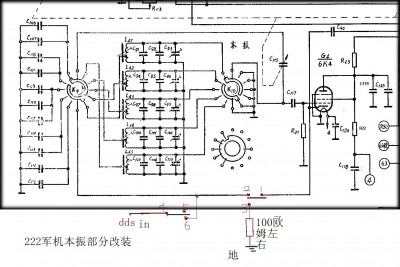

222军机加装DDS的方法
 对于222等军机来讲,接收通道无太大问题,比较大的问题是本振稳定度达不到现代频合机和DDS的要求。对于222等军机来讲,为了改善军机接收SSB的稳定度和方便性,采用加装DDS的方法改进本振,即给222使用DDS作为本振。
  加装DDS的方法大致有两类三种方法。
1,从6U1 的外插晶体左口(电路图中的)直接进入,对信号电平要求低一些,信号经过6U1的三极管放大后进入混频部分。
2,  从6U1 的外插晶体右口(电路图中的)直接进入,对信号电平要求高一些,此时信号直接通过C130输入6U1的混频栅,混频输出。
3,除此之外,还有一种更好的方法,如图所示。DDS信号有DDS in进入原来的本振线圈,通过谐振回路选频后输入6K4 的栅极进行放大后,在阴极通过原来的C90输出进入6U1混频。只需要剪断K9 到6K4阴极的连线。如图加装一个双刀微型的继电器即可。图中的电阻100欧姆没有经过试验,至于控制继电器的电压和开关可找一个合适的位置加装。优点,本振信号经过专用的选频回路选频放大。更加纯净。
  这样一来,222等一系列的军机就有了非常稳定的本振,接收SSB信号时会非常的稳定了。
  接收时,先把接收机调到接收的频段,在调整DDS的频率到接收频率。再微调接收机到声音最大即可。

只剪断一根线,基本没动的。
