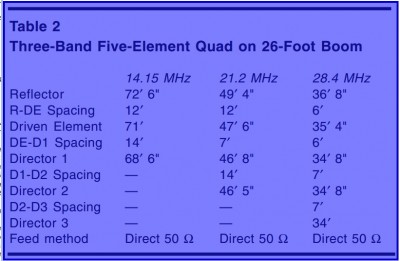

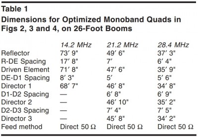

只看该作者 4楼 发表于: 2013-05-17
英文版附表

只看该作者 5楼 发表于: 2013-05-17
回 58shf 的帖子
58shf:英文版附表 (2013-05-17 20:48)
感谢,国产《天线手册》是不是把这两表丢啦?

只看该作者 6楼 发表于: 2015-02-23
今天看了我的天线手册2009国产版也没有这2个表
