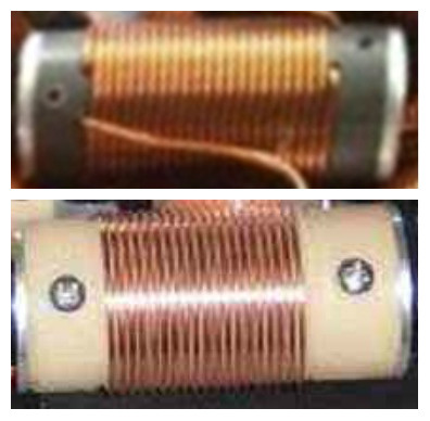

准备学做加感线圈,发现可密绕也可间绕。(如图例)
本人猜想:间绕分布电容小损耗低增益高,密绕Q值虽低但天线带宽略好。
未知优劣正权衡之中,请指教为盼。

感觉间绕好,而且直径大点好。可以减小线间电容及Q值。
http://www.docin.com/p-461627741.html
http://www.crystalradio.net/contest/rick.html
[ 此帖被net2000在2013-05-14 11:34重新编辑 ]

加感线圈 密绕和间绕就看你想要的尺寸 本身就已经加感缩短了增益降低了 为了计较那一点儿效率而头疼实在不可取。如果是陷波器那就另当别论了
mini SW2013      BA6300

net2000:感觉间绕好,而且直径大点好。可以减小线间电容及Q值。
 (2013-05-14 11:13)
学了一个新的概念------邻近效应,赞!
