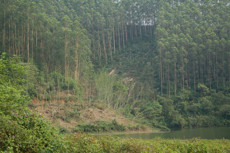

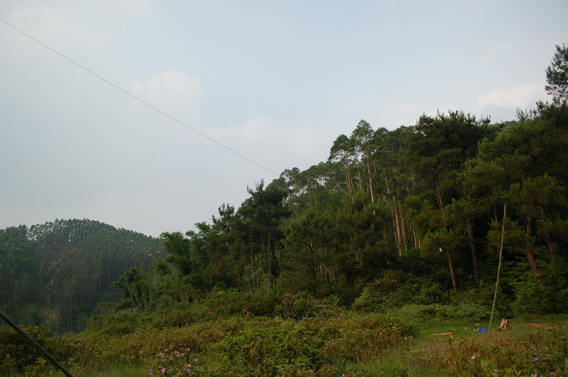

最近把坛子里面各位大佬们搞出的适合野外架设的那些妞从PAC-12到JPC-7,从HF20A再到YP-3,仿佛中了魔一样都搞了个遍,三天两头都在山里寝宫逍遥。前段时间雨季不断,经常被淋得个底裤湿透回来,最近这段又是艳阳高照,脸就一天比一天黑,可是衣带渐宽终不悔,仿佛打了鸡血般,一天不去就好像茶饭不香。要魔就魔到底吧,温顿天线也时常在QSO中被其他蛤蟆报天馈的时候提到,到底这妞味道如何?于是昨天又整了个BG9DW的温顿今天16::00左右收到货后就立刻去野外架设了。此帖的意义也为各位兄弟野外单人架设温顿天线提供点现场感觉。

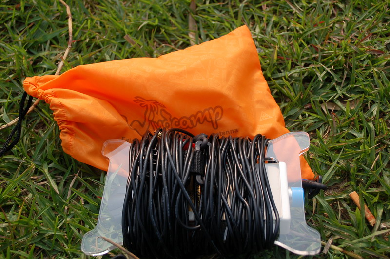

这线架和收纳袋很好用,巴伦也可以绑在中间。

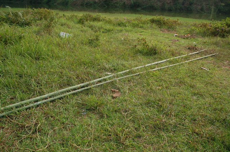

山里就是宝多,寝宫周围到处是6、 7米高的长竹,撑杆都不用带,就地取材砍了几根竹子当撑杆了。
两端的拉绳就用了这尼龙绳,准备斜拉架设法架设。

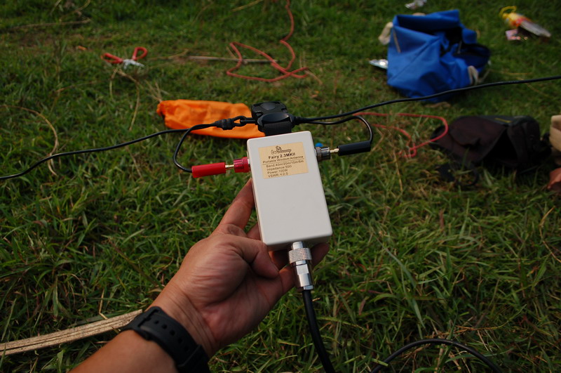

接好中间的巴伦和馈线
将拉绳绑在支撑竹竿上了。

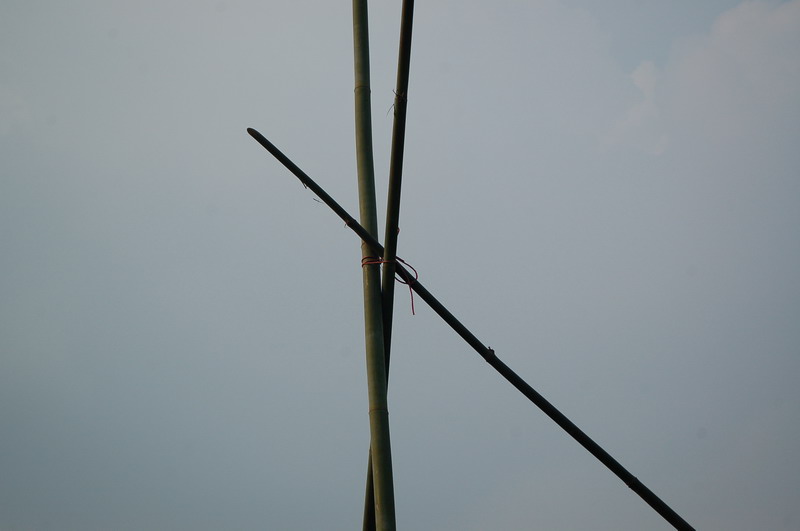

长线的这头撑杆也是用那尼龙绳捆绑成三角架样子支撑住,大概离地面6米左右。
短边这头的拉绳系在杆子的中间位置,杆子直接靠在了一棵树上,离地面大概3米左右。

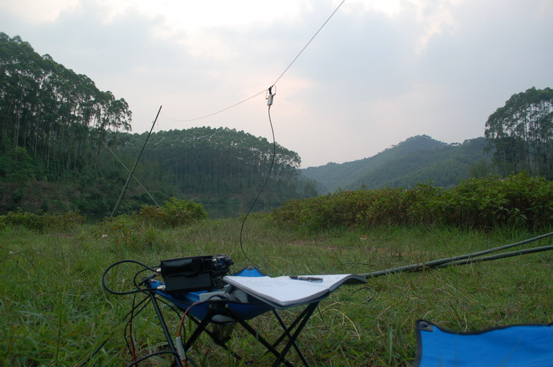

架设上去KVE60B驻波情况,果然是多点自然谐振了,乍一看大喜,再仔细一看却高兴不起来的,谐振点基本上都在关键工作频点低的位置上(比如20米谐振点在13850左右,10米谐振点在28500左右,图形非常尖锐,一到14270 或者29600  SWR立刻上到2甚至更高了)。
觉得自己可能是架设得不对,又调整拉绳位置实验了倒V 和水平架设方式,可折腾了近一个小时,撑杆动了若干回却仍然没太多的改善只好痛下决心,保持斜拉造型,开始边看KVE-60B边修剪振子长度了:长短边同时进行,剪掉一段,又竖起杆子,重复几次后在14270得到了下面的野外架设各类天线从来没有过的惊人好参数:
现场架设的整体情况:
此时已经是18:10分,赶快打开FT817ND+50W功放,到18:30夜色将至不得不收摊,短短20分钟内,先后通了BV4AS/BG7SMP/BG7IAC/9V1XK/BG7MI,信号报告等级都不错,证明这天线效率还真不错。
使用综合感觉:总的说来这天线比较好架设,也比较好玩,性价比很不错,如果能因势利导,找到令人惊喜的支撑物,在野外架设的话是很方便的。
不过也有几个问题表白下:一是还没弄明白我这架设自然谐振频点普遍偏低的原因,非要通过修剪才达到好的效果了(我两头基本上都剪掉了10厘米以上才达到上面那SWR小于1.1的效果),二是修剪后14270性能很不错的时候,10米波段性能变化却不大,谐振点仍然在28500-29000内,驻波1.5左右,29600仍在2以上的驻波,难道继续剪短不成,似乎很难协调10米波段和20米波段了,7.050怎样,忘记看了。
我这次架设有什么不足和需要指正的地方,欢迎各位兄弟拍砖。

我常在野外用温顿的,从图中看你的天线高度不够,架高至6米各段的SWR就会很好了,这款天线很好用的,
广西玉林市 BG7RCX         gxylhlz@126.com
3194
只看该作者 2楼 发表于: 2013-05-14
头千万别剪掉,折回来就行。

温顿是偏馈 所以我觉得应该这样调整天线长度 短边缩短一厘米 长边缩短两厘米 1:2这样才不会破环原有的指标性能 温顿本身就是为了兼顾个个波段才有的这个尺寸 他应该是谐振在偶次频带上的 所以如果14兆谐振在14.27 那10米谐振就应该在28.6兆左右才是他的最低谐振点 至于普遍驻波低是由于振子高度不够造成的 希望能帮助你对温顿的疑惑 温顿40米和10米波段调试才是关键 这两个波段调好了14兆就能用

抄收了 那东西昨天已经被我剪了很多,覆水难收,成了14260-14280的专用天线了,这个段随便架几根竹竿斜拉下吗,4-5米无需太高,弄下来SWR都1.1以下,各项技术指标好得出奇。考虑到现在野外通联自己主要是在这个频点上玩,牺牲其他很少用的频点的利益,降低了架设难度,保证了主玩的工作频点的高性能,实属歪打正着了。

这样用的话,不如买个1:1的巴伦,弄成单波段的水平DP更方便些!

现在这状态,作用跟单波段DP真是差不了太多了,只是架设起来的要求比DP还简单,随便一撑到4米左右,斜拉下来,都能取得不错的性能。
这次算是体验了把温顿的感觉,硬是被我把一个重在多面手的设计搞成了独门专家,以后再用的时候,就要找6米以上的架设条件去玩了,免得变性了。
