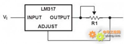

离线段国锋
825
只看该作者 8楼 发表于: 2013-08-21
回 bd4rbs 的帖子
bd4rbs:
   "我用的是lm317替换的3dj7 "
   请教楼上段先生:是直接替换吗?请告之管脚的对应接法.谢谢!
请看图。实际接法是选用合适的电阻,把LM317一个管脚弯折,把电阻直接焊在上面,317剩下的两个管脚焊在原来3DJ7的位置。
[ 此帖被段国锋在2013-08-21 22:02重新编辑 ]
吉林;大安
          :0436-2911291 13596819357
离线bd4rbs
115
只看该作者 9楼 发表于: 2013-08-22
谢谢段先生的指教.就是不知R1的阻值是多少.清告之
