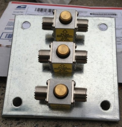

又到季节了 潮湿高温躲避雨前感应雷  RIG避雷几率问题无需侥幸 [复制链接]
只看楼主 倒序阅读 0楼 发表于: 2013-05-11
不必去考虑插损,应该锯断的线还是要锯断做M头的
[ 此帖被BG4DRL在2013-06-15 14:18重新编辑 ]

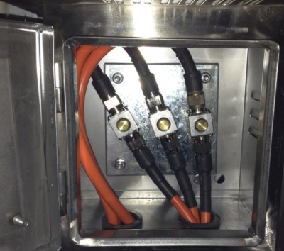

只看该作者 2楼 发表于: 2013-05-11
完全可以用直角弯头的。你这样把闲弯曲会影响效果的(每种馈线都有最小折弯半径参数的!)。

只看该作者 3楼 发表于: 2013-05-11
有镀银的M母-M母转接头的,才15块一个

只看该作者 5楼 发表于: 2013-05-11
避雷器接地是如何处理的?等硬道理

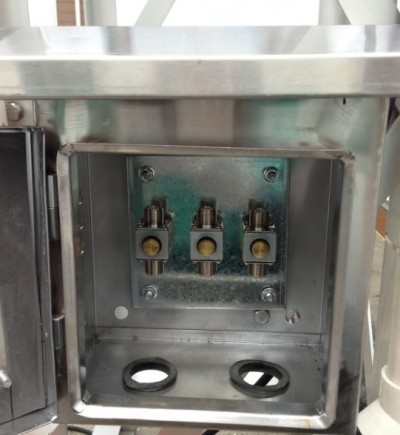

只看该作者 7楼 发表于: 2013-06-15
为什么不设法把进出线孔改成对侧设置,走线就无需弯曲了。
只看该作者 8楼 发表于: 2013-06-15
回 bg7-1-005 的帖子
bg7-1-005:为什么不设法把进出线孔改成对侧设置,走线就无需弯曲了。 (2013-06-15 14:27)
其实不需要防水箱 考虑失准 套子用小了 很紧
等下季再改进了 哈哈 经验是用教训买来的

只看该作者 10楼 发表于: 2014-09-15
这玩意首先要接好地。
