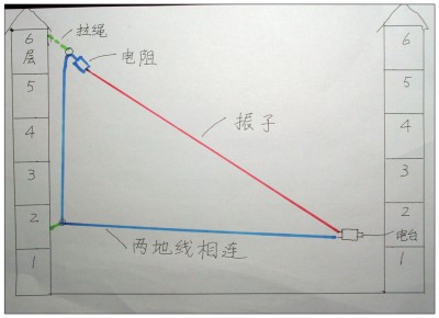

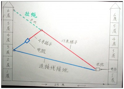

受居住条件的影响,一直没有架设固定的天线,很苦恼。最近买进一副20A天线打算架设。
因为上楼、爬高很不方便,打算尽量减少折腾,争取少走弯路,根据居住地的情况,做了两种设想,请HAM朋友们给予指点。
架设条件:两楼相距22米;楼高6层;楼是尖顶。本人住二层。前段架了一副温顿,驻波太高,撤了。
两个方案
不知是否可行
如可行,不知哪个好一些。
在此谢谢朋友们!

建议来在2楼中间 口字形 效果好点

完全可以,形成回路便行,最好架设时建议活动可调角度.通联效果会非常意外.

直接斜拉就可以了,简单
只看该作者 11楼 发表于: 2013-05-03
听朋友说,三角也行!
