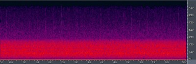

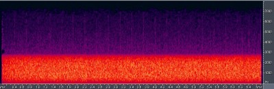

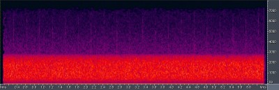

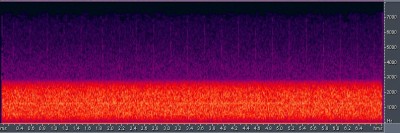

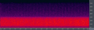

Radio-link是一套价格适中的电台--电脑连接控制设备,可配合多个DX log软件运行,实现RTTY/CW/SSB/Digital通讯,同时能够内录5句常用的CW语言,以适应野外通联时候的需要。内录数据是存于Nor Flash中,所以不会掉电丢失。
在日常使用中,常发现有一些“沙沙”干扰声,比对后发现与Remote灯同频,疑似该灯的控制电路为方波且幅度较大,高次谐波进入了RF波段。通过录音后发现在多个频率上有此干扰信号存在。以下是一些带有可闻杂讯的波段音频信号:
1 3.5MHz
2 21MHz
3 28MHz
4 50MHz
5 144MHz
BA4EO
CW Forever!
ex: BG4EO, BG4AEO, BD4AEO, BD4EO

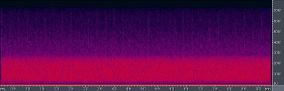

受上传图片限制,还有一个图,是430MHz的情况,如下:
以上多是在该频段无大信号的时候出现的,所以对通联无太大影响。但是,如果是小信号则可能有一定影响,特别是CW情况下听远地台。
这个情况发生在我的设备上(FT-897D),当然也不排除是我的设备问题。所以贴上来请同学们帮忙看看你们的设备是否在配合Radio-Link的时候也有类似问题。
当然,大部分强信号下这个是对收听没有影响,所以Radio-Link还是一个非常信价比高的产品,是值得拥有的。如果产品的研发能够将EMC问题做一些优化,那么,毫无疑问,产品一定是更上一层楼。
