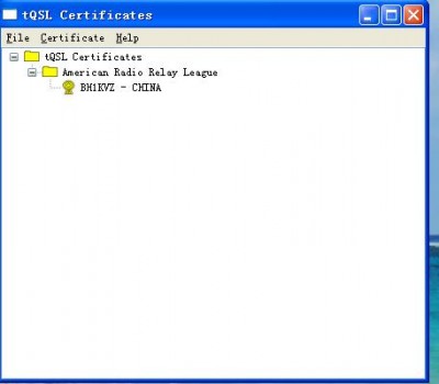

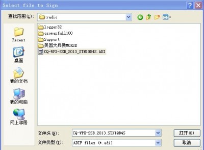

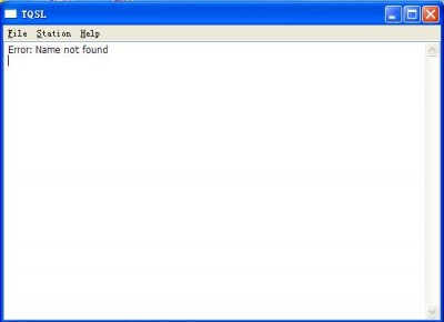

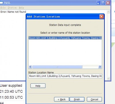

大家好,我是18号收到TQ6文件的,并导入成功,但我用TQSL制作文件的时候,老是告诉我没有找到文件名,下面我把操作拍了图片,请高手告诉哪里错了,
这是我操作的过程,最后显示 错误:找不到名称 ,谢谢那位朋友帮我看看,

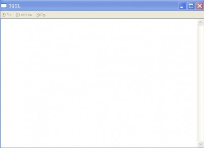

你把你导入那TQ6成功那个发个图上来看下,但你第二张图有些怪,我的只显示呼号,没有后面那些乱其八糟的,点了呼号就让找你要上传的ADI日志了,你应该是TQ6没导成功吧,TQ6成功在你呼号前面有个小奖状样式的图,你仔细对下

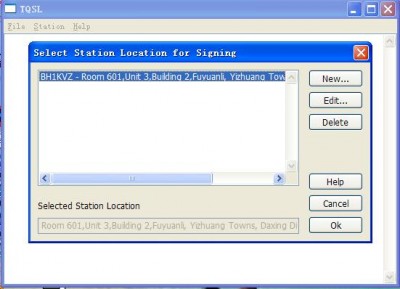

只看该作者 4楼 发表于: 2013-04-25

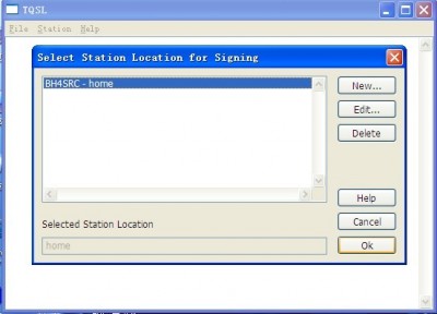

把station location name这个名字设置成BH1KVZ试试!
因为找不到名称,没法继续呀,所以TQ8没有创建

深圳上尉:你把你导入那TQ6成功那个发个图上来看下,但你第二张图有些怪,我的只显示呼号,没有后面那些乱其八糟的,点了呼号就让找你要上传的ADI日志了,你应该是TQ6没导成功吧,TQ6成功在你呼号前面 .. (2013-04-25 23:01)
老朋友我按您说的把地址删除了,就是呼号,可以操作了,以后有不明白的还要请教您哦。谢谢了

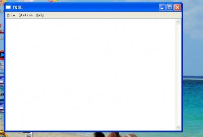

第一步,打开TQSL软件

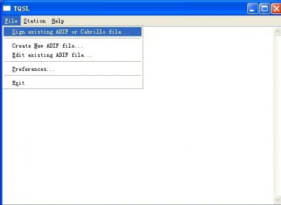

第二步,file里面的第一个选项,sign  。。。。。。
第三步,选择注册好的呼号信息,点右下角OK确认。
第四步,选择要制作TQ8文件的 adi文件,

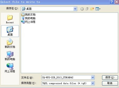

第五步,选择保存生成的TQ8文件的位置和文件名,并保存。

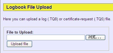

第七步,进lotw,右上角的upload file
第八步,选择生成的TQ8文件,并点击下方的 upload file 上传文件。至此结束。

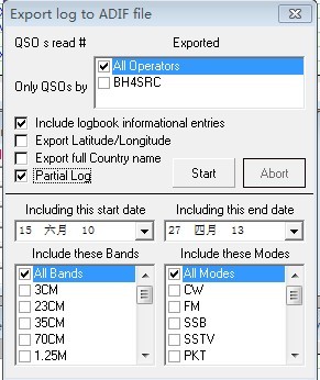

1940
只看该作者 17楼 发表于: 2013-04-27
logger32 里面,file-->export logs-->adif file
跳出来的对话框里,勾选 partial log,就可以选择导出的日志时间范围 波段 和模式选项。
这是从日志软件中导出时,就把需要的时间范围选好。
在TQSL处理为TQ8过程中,忽略起始时间选择的步骤,直接生成TQ8文件。
其它日志软件未使用过,仅以logger32 为例。
