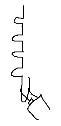

如下图一样的天线,每段振子为1/2波长,0.7m波段的
请问比平时的J形或者折合J形天线增益会高吗?

超级J,会提高的。

不知道这个增益会有多少呢?
如果做成8段的不知道会怎么样呢

会,等于5个串联,U是180度移相器。5个1/2波长直列阵。

用5/8波长也是一样的吗?
