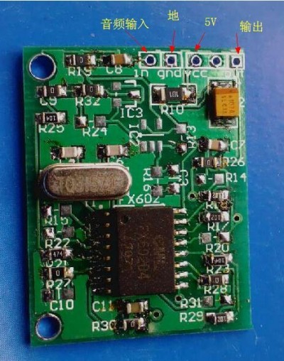

第一帖介绍了GPRS设备的基本功能,就是移动定位。
最近加了一个解码板,利用GPRS电路和侧面的音频接口,DIY成了一个带IGATE功能的移动IGATE设备。
使用起来,只要电台的音频线插上GPRS盒子即可。
刚刚焊接的板子,原图,无洗。只要接上4根线即可。
将板子改造到gprs盒子里面,刷最新的IGATE  ROM。
AVRTT手咪+TK278发射,  我的TM241接收音频直接插上GPRS盒子,收到后,立刻上传网络。看图(GPRS盒子建议设置成-15,参照BG5HSC博客说明。
现在可以实现:车载电台+GPRS盒子,  可以随意通联,随时将自己坐标发到网络,随时将电台收到的IGATE数据转发到网络。
如何更好应用,就要发挥自己的智慧了。

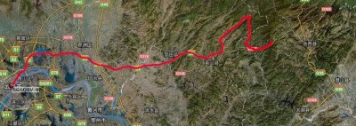

这次出去自己游玩的路线,全长单程600多公里,轨迹被GPRS设备实时上传到网络。

全程的aprs.fi显示的轨迹。(实时网络轨迹)

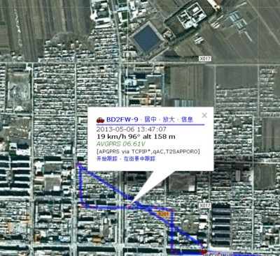

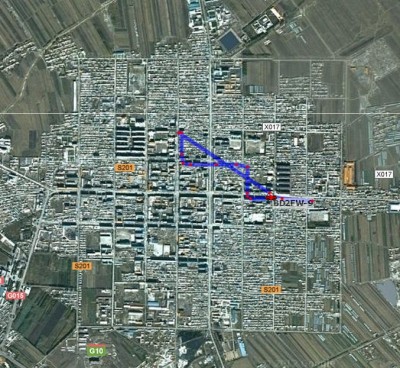

已经装车

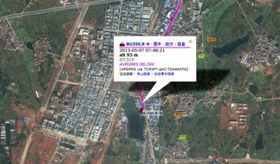

已经装车
