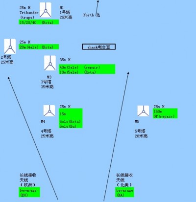

    用完午餐后,直奔B1Z基地。B1Z的基地位于北京市东部的通州区,北姚园,南姚园,这个地点真吉祥啊。车子开进农家小院,我就迫不及待地拿出相机狂拍了一阵。花了30分钟将基地走了一遍,大致绘制了一个B1Z的基地平面图。相比于去年春天去B7P,因为南方植被茂盛,B7P的整个铁塔系统藏在树林里,让我找不到北而言,冬天的B1Z让我更容易一下子了解它的布局。
01 B1Z平面分布图

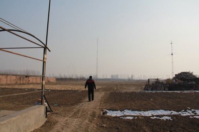

图中所示,电台室位于基地的北侧,电台室前是一大片农田,听BYV说,大约占地有30亩。

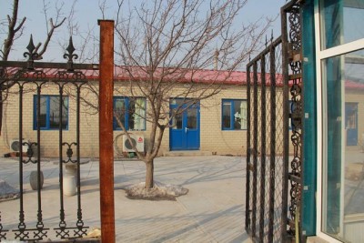

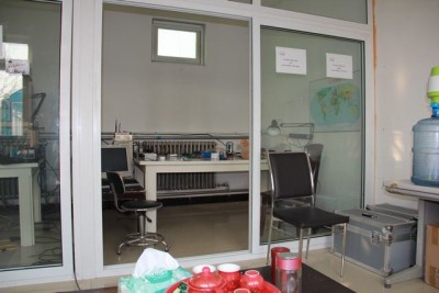

02 农家小院中的电台操作室,内分东西两间。
03  电台室前的农田(看到两个高塔了吗?),那可是有30亩地哦。

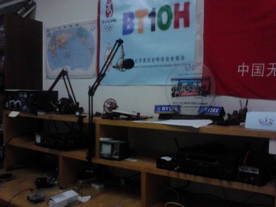

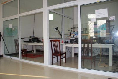

B1Z的电台室面积大约有80平米左右,有东西两间组成,东间是主操作室,西间是休息室兼操作间和设备储蓄间。

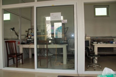

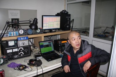

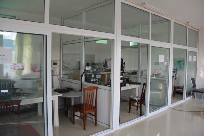

04 东侧电台操作室,有三个隔间,每个隔间可以容两个OP同时执机操作

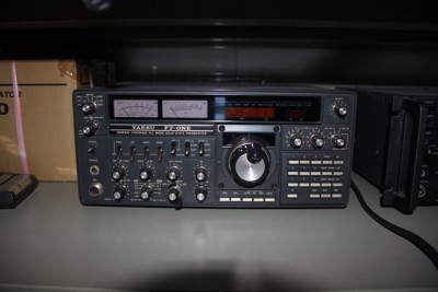

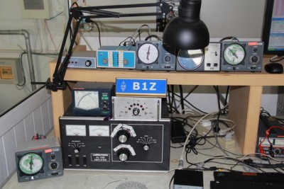

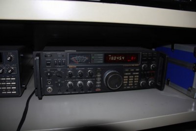

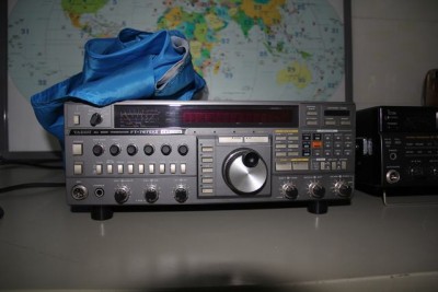

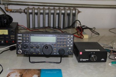

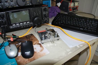

05 隔间内部照,设备齐全吧
06 07 08 西东三个隔间特写

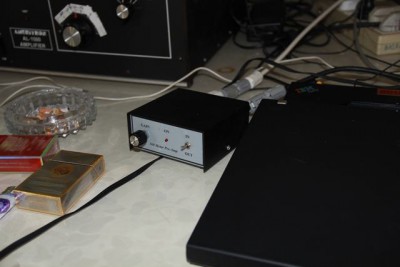

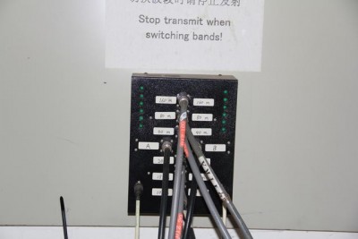

每个操作隔间的设备都能设置成一个标准的SO2R(单人双机)的配置,而且看到了不少DIY的精品啊。你自己来看看都有哪些小东西,下次你自己去实地参观的时候,记得拿几件回来,在主人家没发现的情况下。

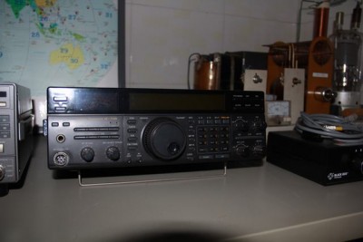

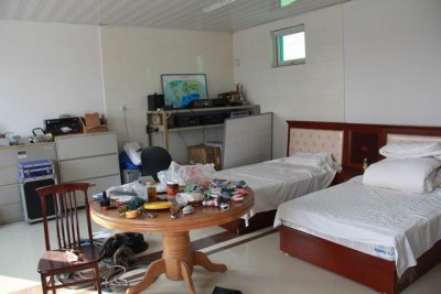

操作室的西间是一个休息室和设备储藏室,藏了不少好东西。上图看看,你都认识些什么。
15 17 18 19 20

还是先再看一下B1Z的平面图,这样大家可能有更深刻的认知。
01

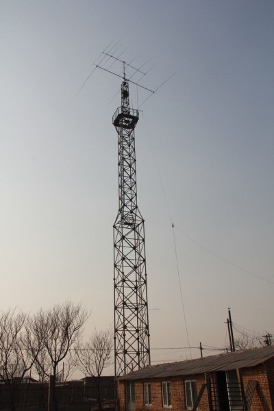

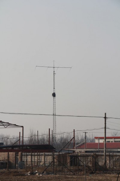

B1Z的基地可谓超级,超级在于它的天馈系统基础相当好,有五座高度超过25的高塔,而且塔与塔之间间隔都在百米以上,每个塔上空间冗余度很大,还有很大的升级空间,要是能把这些塔搬到BY5CD的话,在给我这么大一块地,我做梦都能笑出声来。不多说了,我们一个个塔来看哦。我给大家来逐个介绍一下塔和塔上的天线布局吧(B1Z团队,没意见吧。)

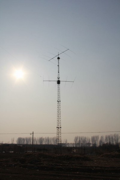

1号塔,位于电台室的西北角,150多米的距离,也是最北的一个塔,25高,三角拉索塔,上面一副三波段的traps八木天线,可旋转。

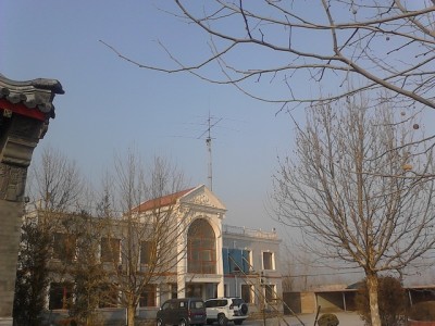

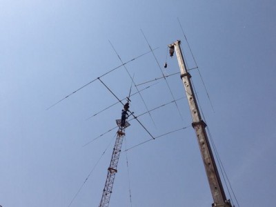

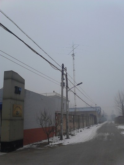

1号塔其实就是在BYV自己住的院子的东北角,看图就清楚了,塔边上房子的二楼还有一个电台室,很大哦,我终于明白了,B1Z除了一层小屋那个操作室外还有第二间操作室,当然还有第三间哦?
21 22 23 24

2号塔,位于电台室的西侧约150左右位置,25高,三角避雷塔,自立型,上面一副20波段的四单元八木天线,可旋转。
25

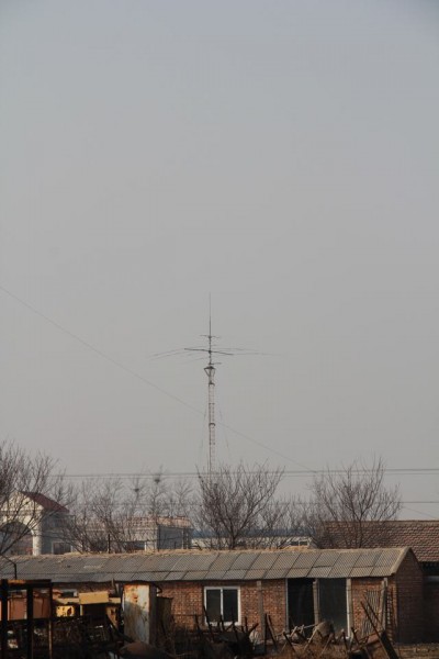

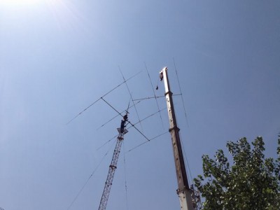

3号塔,位于电台室的西侧约25左右位置,35高,四方塔,自立型,也是最strong的一个塔,上面一幅3单元折合40波段八木和一副5单元的10波段的八木,共用一个旋转器。
26
4号塔,位于电台室的西南角,100左右的位置,25高,三角避雷塔,自立型,顶部一幅5单元的15波段八木天线,可旋转,在顶部下面7位置还有一幅一样的八木天线固定指向欧洲方向。
27
5号塔,位于电台室的东南角,100左右的位置,28高,三角避雷塔,自立型,顶部一幅吹坏的八木天线,原为160波段GP天线的顶部电容帽,有待维修,此塔现在基本闲置啊(太……家了,这么好的塔啊,得利用起来啊。)
28

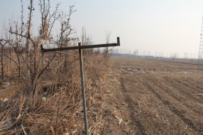

另外,在电台室前空地的最南侧自南向北和西北方向另拉一根beverage低波段接收天线,指向北美和欧洲方向。
29

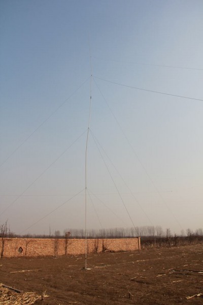

还有一根实验用的80波段1/4波长的GP,在电台室东南角约50位置。去的时候被风刮弯了,和BYV等几个人又把它扶正了,再放上几月,看看会不会再被刮倒了。

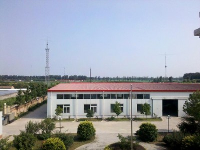

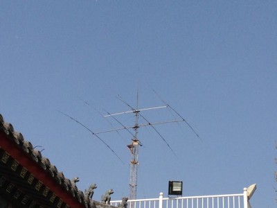

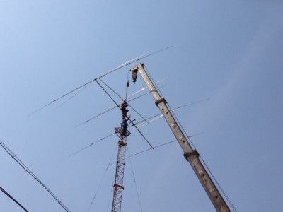

站在1号塔的714天线下面看另外4个塔:
离线BA7KW
16344
只看该作者 12楼 发表于: 2013-04-23
回 BA4ALC 的帖子
BA4ALC:顶五处好文
站在1号塔的714天线下面看另外4个塔:[图片] (2013-04-23 18:51)
这个房子是功放上那个房吗?

回 BA7KW 的帖子
BA7KW:
这个房子是功放上那个房吗?
1号塔边上的房子是这个,
在这个楼的二楼东北侧有一个电台室,上图所示,ALC提供的那张照片,是从二楼电台室对面,也就是南面的房间往外看的情景。

离线BA5CW
5089
只看该作者 19楼 发表于: 2013-04-23
回 bg5chu 的帖子
bg5chu:1号塔边上的房子是这个,[图片]
在这个楼的二楼东北侧有一个电台室,上图所示,ALC提供的那张照片,是从二楼电台室对面,也就是南面的房间往外看的情 .. (2013-04-23 21:34)
我可不是房间里拍的,的确是天线下面的屋顶上拍的。
