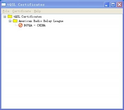

离线bg7qa
892
只看该作者 13楼 发表于: 2013-04-22
今天周一,做完事,开心的分享与各位的回复。怀着激动的心情,将TQ6文件注入,一切顺利,提示安装成功完成。开心之余,发觉有些不对,那个红色紧箍圈还在我的头上晃着呢。
按TQ6的注册信息登录网站,正常登录了。那是说已经注册了。只是软件没有注册成功。不懂E文,在网站上看了只是一头雾水。回论坛找老师吧。在论坛上查看,发现了问题所在,我第二次提交时,没有清除干净就重新安装了,也许是这出了问题。好在贴子里有说解决之法。完全清除,重新安装,重发TQ5。因是已注册的,不会用太久就可以得到新的TQ6。刚好打算要重装系统。这样应是很完全的清除了。

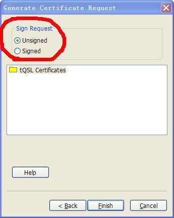

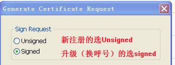

各位大大,我已得到过TQ6文件,可是没能注册成功。现要重新提交TQ5文件,在这一步时,应选哪一个选项呢?请大家指导。
BG7QA  广西、河池

离线深圳上尉
8825
只看该作者 15楼 发表于: 2013-04-23
建议删除上次的呼号,重新注册并上传TQ5文件,他们回来的TQ6好象有时是会不匹配的,我也说上来啥原因,重来一次就行了,记得TQ6是配你上传那TQ5的,不能重装WIN系后还用原来的TQ6,

离线bg7qa
892
只看该作者 16楼 发表于: 2013-04-23
回 深圳上尉 的帖子
深圳上尉:[图片]
建议删除上次的呼号,重新注册并上传TQ5文件,他们回来的TQ6好象有时是会不匹配的,我也说上来啥原因,重来一次就行了,记得TQ6是配你上传那TQ5的,不能重装WIN系后还用原来的T .. (2013-04-23 11:34)
谢谢。
我是将原来的全删除了,原来的那两个文件也不要了。现在是重新安装这个软件,再次提交。只是这里不知是做新注册进行还是更换进行。看了您的说明,我明白了。进行新申请。

离线bg7qa
892
只看该作者 17楼 发表于: 2013-04-24
我重新安装软件,提交了TQ5,几分钟就得到回复,第二天就得到了TQ6。可是还是无法注册成功。真是无语了。
都不知是哪出了问题。看“深圳上慰”朋友的教程,似乎没什么不对。只是开始日期我填的是2010年1月1日,没填结束日期,不会是这出问题吧?还是用TQ6注册时操作不对?大大们指导下吧。谢谢了。
