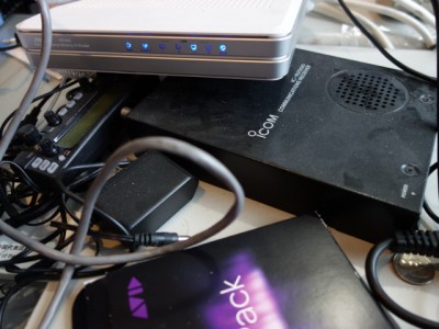

ICOM机器,要5K多。 IC-PCR1500.pdf (189 K) 下载次数:43

IC—PCR1500电脑控制型接收机
IC-PCR1500是一款电脑控制型通信接收机,所有功能均可用键盘和鼠标来操控。它在AM、FM和WFM模式下可覆盖0.01-3299.999MHz*(在SSB和CW模式下覆盖0.495-1300MHz),在所有频段上可以使用最小1Hz的微调。它是一款新型的多功能接收机,包括具有多频道监听功能、频谱和中频转换功能。
USB电缆连接
一条USB电缆连接电脑和接收机,它能提供更快的数据传输速度并且可以通过USB接口将接收机音频信号送入电脑。还可以在电脑中听到录音文件。
无限存储通道
存储频道以及存储内容是存储在电脑硬盘或其它存储设备上的,存储频道的数量由存储空间决定。
三种界面的屏幕可供选择
IC-PCR1500有3种简易的操作界面:“紧凑型”屏幕、“组合型”屏幕和 “通信接收机”屏幕。
·第一种为“紧凑型”界面,屏幕简单小巧,但可以沿横向扩展应用。它就像一部高保真收音机,可以显示频率等基本信息,同时提供快速访问功能,访问一些重要控制,包括音量和5个快速访问存储键。
·第二种为“组合型”界面,它由四个分屏幕组成,可以分别进入各分屏幕:“调谐”屏、“模式/音量”屏、“仪表/扫描”屏和“频谱显示”屏。这种“组合型”屏幕适合于对多功能通信接收机非常熟悉的专业操作者。
·第三种为多功能屏幕,屏幕模拟一个先进的通信接收机面板,提供全部功能控制。
多频道监听器功能
该功能可以让你很快在屏幕上观察到最少25个频道的状态。根据信号强度表的指示强度,频道状态在屏幕上通过三种背景颜色显示。你可以在屏幕上点击频道键,轻而易举地监听选择的频道。
两种频谱功能
IC-PCR1500具有两种带状频谱功能,让你容易地观察指定的频带内(25kHz到5MHz)或指定的时间周期内(3到100分钟)的波段状态,并且在范围内扫描的时候,输出音频信号*。当发现一个信号,你想监听它,则在频谱显示屏上点击波形并将接收频率移动到被点击的频率。另外,频谱扫描数据可以存储在计算机中。当频谱范围设置在500kHz到5MHz之间时,不输出音频信号。
* 在CW、SSB 模式不输出音频信号。
高速扫描可达每秒60频道
IC-PCR1500高速扫描可达到每秒60个频道*。当搜索一个宽带范围时,此功能可以提供极限效率,扫描搜索到的信号可以自动存储写入。
* 在编程扫描模式下且调谐步进小于100kHz时,并依赖于电脑的能力。
更多有用的扫描功能
·全扫描 ·模式选择扫描 ·编程扫描 ·存储扫描 ·优先扫描 ·亚音频扫描 ·存储组扫描 ·跳跃扫描 ·自动存储写扫描 ·编程跳跃扫描 ·编程跳跃区域扫描
* 在编程扫描模式下,调谐步进应为100kHz或更小。
VSC、CTCSS、DTCS tone、和 S-meter静噪
·VSC话音静噪控制启动该功能时,在有调制信号时才打开静噪,没有调制时静噪不开启。
·CTCSS模拟亚音频静噪或DTCS数字亚音频静噪,该功能提供安静的待机状态,只有在收到一个与之亚音频匹配的信号时静噪才开启。
·S-meter信号强度表静噪,当接收的强信号强于预先设置的S-meter信号强度时,释放音频静音。
·当收到匹配的音频信号时,提示音功能会发出提示音来提醒你。
DSP数字处理单元
安装使用选购件DSP数字处理单元UT-106后,可增强IC-PCR1500的降噪功能,改善其信噪比。此外,自动陷波滤波器可以自动消除交调干扰。DSP数字处理功能可以从噪声中提取有用信号,并提供良好的接收质量。
其它降噪功能
 ·中频滤波器选择功能,改变中频滤波器带宽。
 ·中频变换功能(仅在SSB/CW模式下)。
 ·消噪器(仅在SSB/CW/AM模式下)可以消除脉冲式噪音,例如发动机的点火噪声。
 ·20dB射频衰减器(大约1300MHz以下频率)。
 ·AFC自动频率控制器功能,在调频模式下自动补偿频率漂移并调谐连接到中心频率。(带宽:6KHz或15KHz)。
 ·AGC自动增益控制功能。
更多其它功能
 DTMF 双音多频音调解码功能。
 双工操作功能。
 录音功能,可以将接收到的音频信号在计算机中以WAV文件形式记录下来。
 用于VHF/UHF波段的调谐带通滤波器功能。
技术规格
频率范围:0.010–3299.999MHz
模  式:LSB*, USB*, CW*, AM, FM, WFM (* 0.010-1300.000MHz)
尺   寸: 146(W)×41(H)×206(D) mm
重  量:1200g(约)
标准配置:主机、拉杆天线、AD-113S适配器、USB连接电缆、软件CD、说明书.
