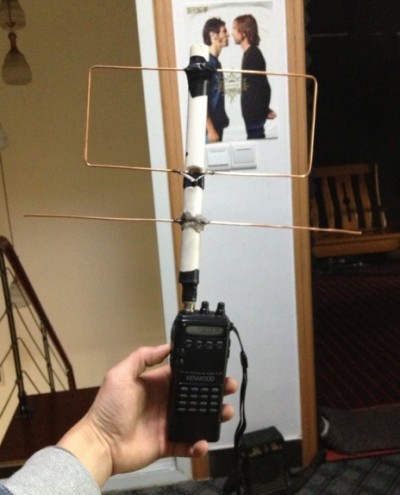

HO-68 下行信标非常稳定 基本上可以全程抄收
FO-29只微弱的抄到底噪
SO-50 抄到语音 信号47
另外最好选择灵敏度强大点的设备抄收

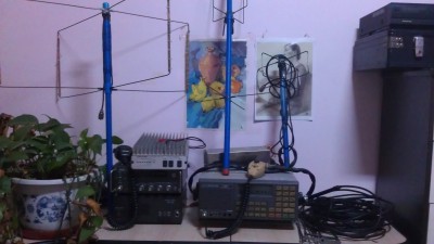

打蛋器天线,再加一组垂直更好。

打蛋器要93欧的馈线匹配吗?加一组垂直什么意思 老师能给个图吗

两组天线呈九十度交叉,像打蛋器那样

是不是打蛋器天线不用怎么太对准就能抄收 不像八木那样要精准

是的,打蛋器不用对着卫星

楼主的天线阵子装反了吧!馈电点应朝上(朝天)的方向。

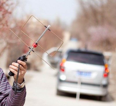

野外试打卫星

效果不好从楼上拆下

bg0ano:野外试打卫星[图片] (2013-04-29 23:48)
這天線好!
