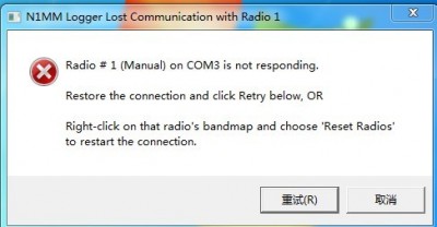

N1MM7410是用USB线连接来读频率的,CW拍发是自制的232转USB线,刚开始一切都很正常,几分钟以后就读不出频率了,但是拍发没有问题。出现下面这个图标,这是什么原因啊

您的数据线没连接电台,要么就是电台设置的串口错了。插好重启!

多数是串口号不对。

电台 #1(手动)COM3 没有响应,恢复连接并单击尝试;
或在该电台的波段图上点击右键,选择“RESET RADIO”,重新启动这个连接。
如果不能解除上述故障请参阅下面步骤
出错原因:
检查是否开启了SO2R 功能,造成这个报错,选择正确的连接;
如仅有一部电台请选择 SO1V 或者 SOV2 来解除这类报错;
点击“配置”菜单,第一行“配置端口.模式控制.音频其他”内选择

USB口不稳定,被干扰。换USB线或加磁环试试

谢谢,现在加磁环了,好像是解决问题了
