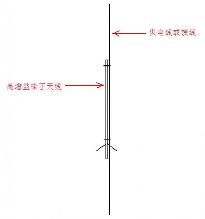

如果高增益的棒子天线这样与馈线或电线绑在一起,会对天线有什么影响?

驻波和辐射波瓣改变,如果驻波低就凑合用,驻波高的话就有可能烧鸡!

奇怪的是,哪位大锅的天线一定要这样架设这样用?

有办法把天线与电线分开一个波长的距离了,这回影响小多了吧?!

电离层:有办法把天线与电线分开一个波长的距离了,这回影响小多了吧?! (2013-04-16 03:39)
靠近些,挂一条反射振子。
