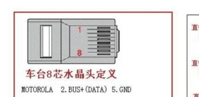

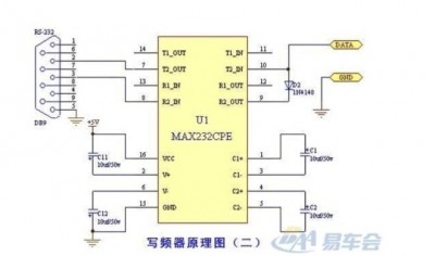

         入手一台摩托GM950E发现音量太大,查询得知可能是两个功能键没定义,自制写频线后软件没能识别电台,直接绕开水晶头焊接也识别不了,请前辈不吝赐教。谢谢!
